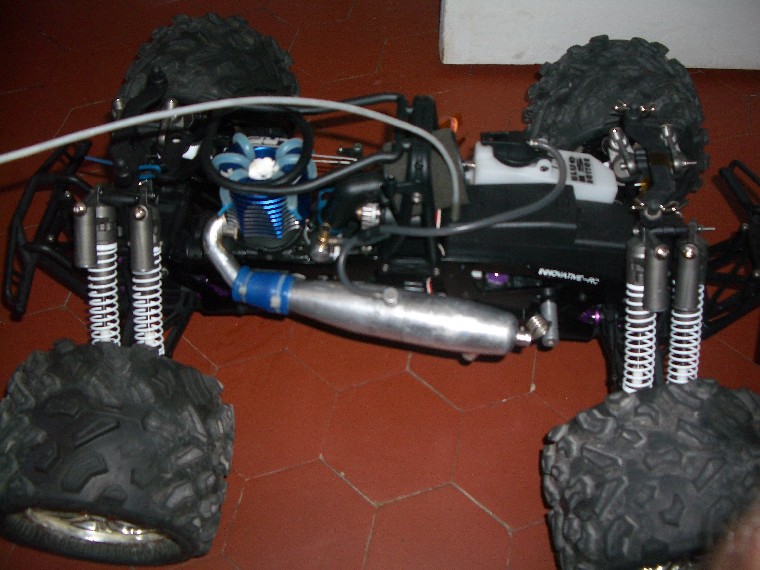

ca y'esttttttt

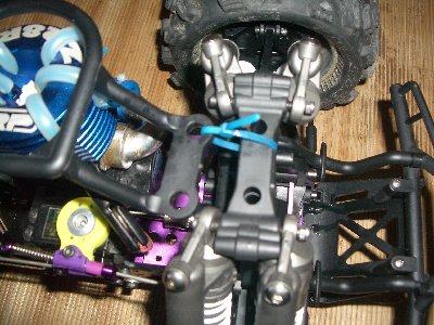

bon je vous rajoute quelques photos
y'en manque un peu pour fixer tout ca!!!<br />je vais devoir faire une petite rallonge ;)

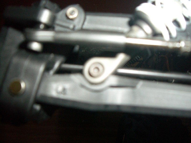

petite modification des triangles pour monter les ammorto du genesis
j'ai supprimé un point de fixation sur le triangle à l'aide d'un cutter chauffé à l'aide d'un briquet histoire d'avoir une decoupe propre

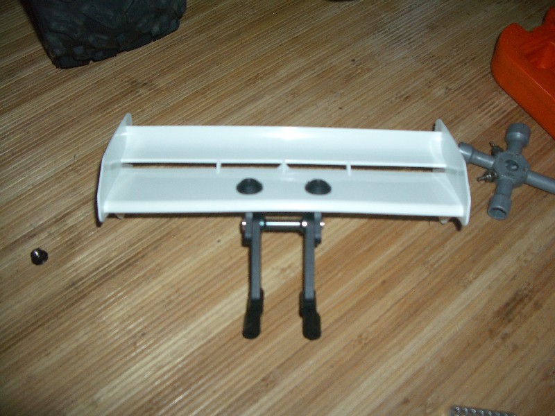

petite photo de mon aileron MUGEN + support
pour le moment ce n'est pas monté, je dois me faire une petite plaque pour le monter sur les tours NOVA
