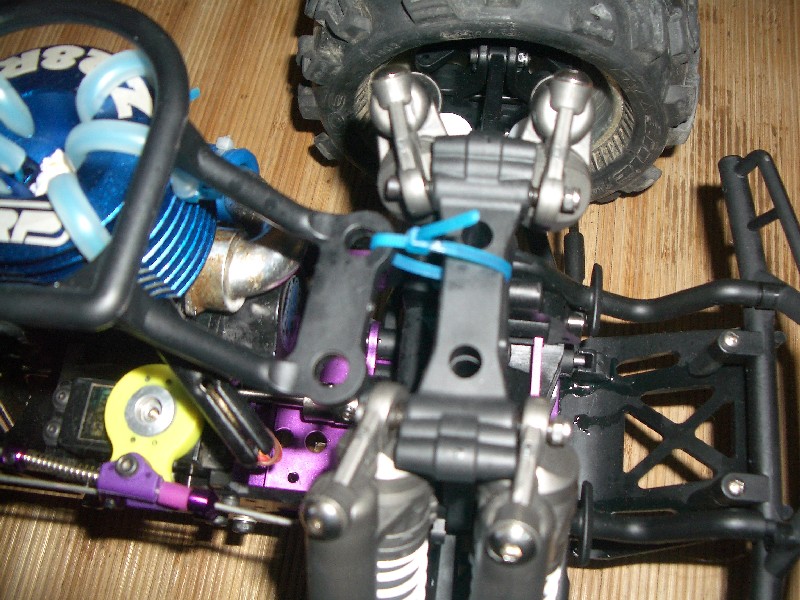

bon je vous rajoute quelques photos
Re: savage x lrp z28 SpecIII INNOVATIVE RC MID TANK
petite modification des triangles pour monter les ammorto du genesis
j'ai supprimé un point de fixation sur le triangle à l'aide d'un cutter chauffé à l'aide d'un briquet histoire d'avoir une decoupe propre

je redéterre mon sujet parce que ca avance un peu
bon j'ai pas trop roulé depuis cet été et la ca fait 2 mois que je n'arrete pas
j'ai pu monter mon ptit aileron (petit adaptation sur la tour arriere NOVA RC) et la... pour ceux qui comme moi on un savage orienté piste allez y les yeux fermés...
c'est tout simplement terrible niveau tenu de route!!!
sinon pour le moteur RAS deja presque 20 litres et tjs au top !!!
merci LABEMA et merci à Ma patience (demonter tous les 5litres pour le ptit controle)
pour les diff genesis c'est pareil je change ma graisse tres regulierement + huile silicone 30000 et 50000.
niveaux cardans centraux c'est tjs du innovative et c'est costaud!!!
parcontre les cardans de roues commencent à souffrir.
ils ne sont pas ""voilés"" mais ils commencent à vriller (j'en ai racheté un jeu de rechange pas encore monté)
je pensais passer à du genesis mais bon j'en suis sur que ces cardans ont au moins 25 litres donc vu le prix jvais pas me prendre la tete
sinon je suis super satisfait de mon chassis et de son kit midtank. le seul bémol: c'est chiant à démonter et remonter :@
concernant les achats je viens de me prendre des wabash sur la baie en 23mm.
sauf que j'ai un soucis à résoudre et la j'ai besoin de conseils pour cela:
et oui j'ai pu lire que les wabash n'ont pas suffisament de déports et du coup ca "TOUCHE" coté direction....
est ce que quelqu'un à une solution fiable à me proposer pour palier à ce probleme???
je parle d'une bonne solution, j'ai pu lire que certains mettent des élargisseurs de voies mais les avis sont partagés, d'autres attendent que leurs jantes s'usent.... la seule que j'ai vu pour le moment est une adaptation de triangle de HELLFIRE mais qui pourrait me donner des infos à ce sujet??
bon sinon c'est tout !!!
Pour les photos ce sera pour ce week end au plus tard.... faut que je remonte la BETE
en conclusion, je cherchais à me faire un MT Fiable et performant à la fois. et bien je pense etre assez fier de mon resultat meme si on peut encore le fiabiliser.
