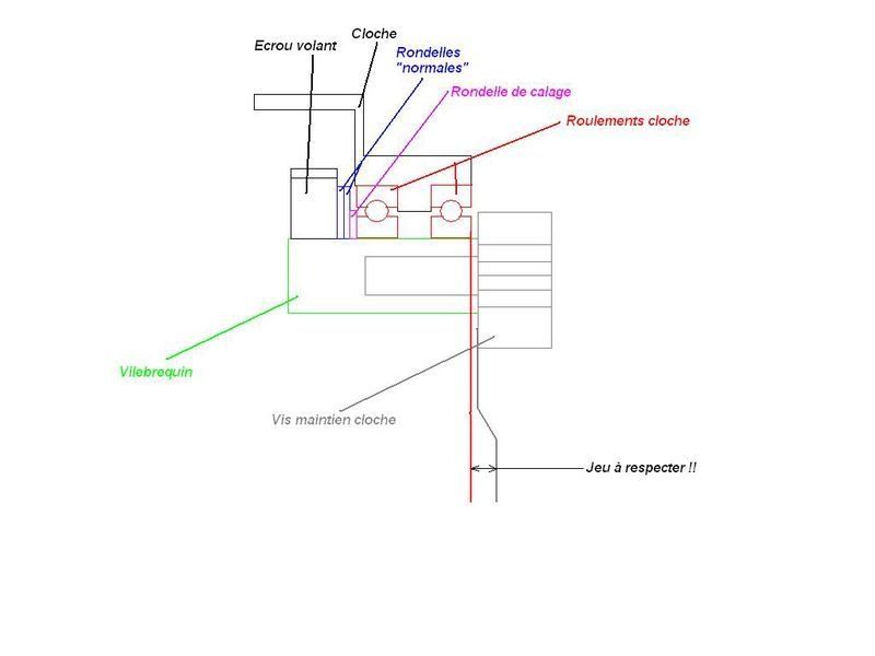

C'est tout à fait ce dont je parlais : il faut caller sa cloche correctement.
Attention, on peut utiliser des rondelles normales pour commencer à caler mais la dernière rondelle (celle en contact avec le roulement) doit être une rondelle de calage (cad que son dimètre extérieur est adapté aux roulement, cad qu'il doit permettre un appui sur la cage intérieure du roulement).
Si vous prennez une rondelle trop grande, les deux cages vont être en appui sur la face de la rondelle est ça c'est à proscrire!!
Voici comment procéder :
En bleu les rondelles normales, on se fout du diamètre extérieur (prendre des rondelles avec un jeu limité sur le vilebrequin, je palre là du jeu intérieur).
En mauve la rondelle de calage. Son dimètre extérieur doit être inférieur au dimètre de la cage extérieure du roulement, comme sur le schéma. Vous m'excuserz, j'ai fait que la moitié du truc.
Je referai un post "trucs et actuces" regroupant tout ce genre de bidouilles bonnes à savoir.

Regarde mon schéma et vérifie que tu as respecter le jeu anoté!!
Si ça tourne plus c'est que tu as trop de rondelles!
Et du coup, te tête de vis se serre non plus sur le bout du vilebrequin, mais sur la cage intérieure du roulement (estérieur), et le comprime! Pas bon du tout.
Tu dois laisser genre 0.5 mm de jeu entre la vis le roulement.
Pour ce faire, avant de mettre la vis, tu dois vérifier que le bout du vilebrequin dépasse légèrement du roulement.
