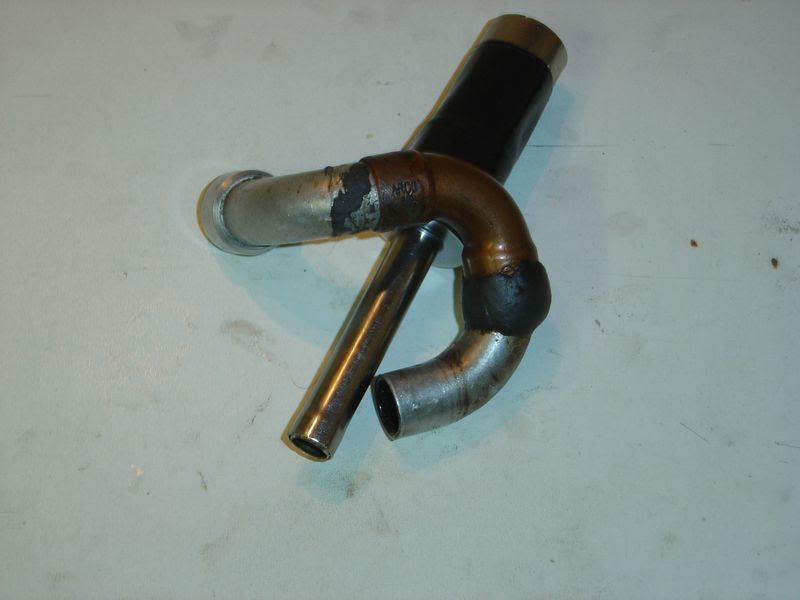

L'accord me parait bien court..
Un accord très court, c'est bcp de tours en plus, moins de couple à bas régime..
Avec le coude d'origine on peux faire un coude option facilement, en attendant l'autre..
Il suffit de le couper en deux au milieu, ensuite on monte un raccord en cuivre entre les deux morceaux (raccord à 90° de mémoire), deux rivetset c'est joué..
Un photo dans l'aprem..
Gratte-tout
Messages : 1142
Enregistré le : mer. mars 24, 2004 16:33 pm
Localisation : Lyon
Message par Gratte-tout »
Voilà ce que j'avais fait. Ca doit passer sans souci, mais c'tait y'a longtemps, me rappelle plus trop..
On doit pouvoir faire plus court avec un raccord droit.
