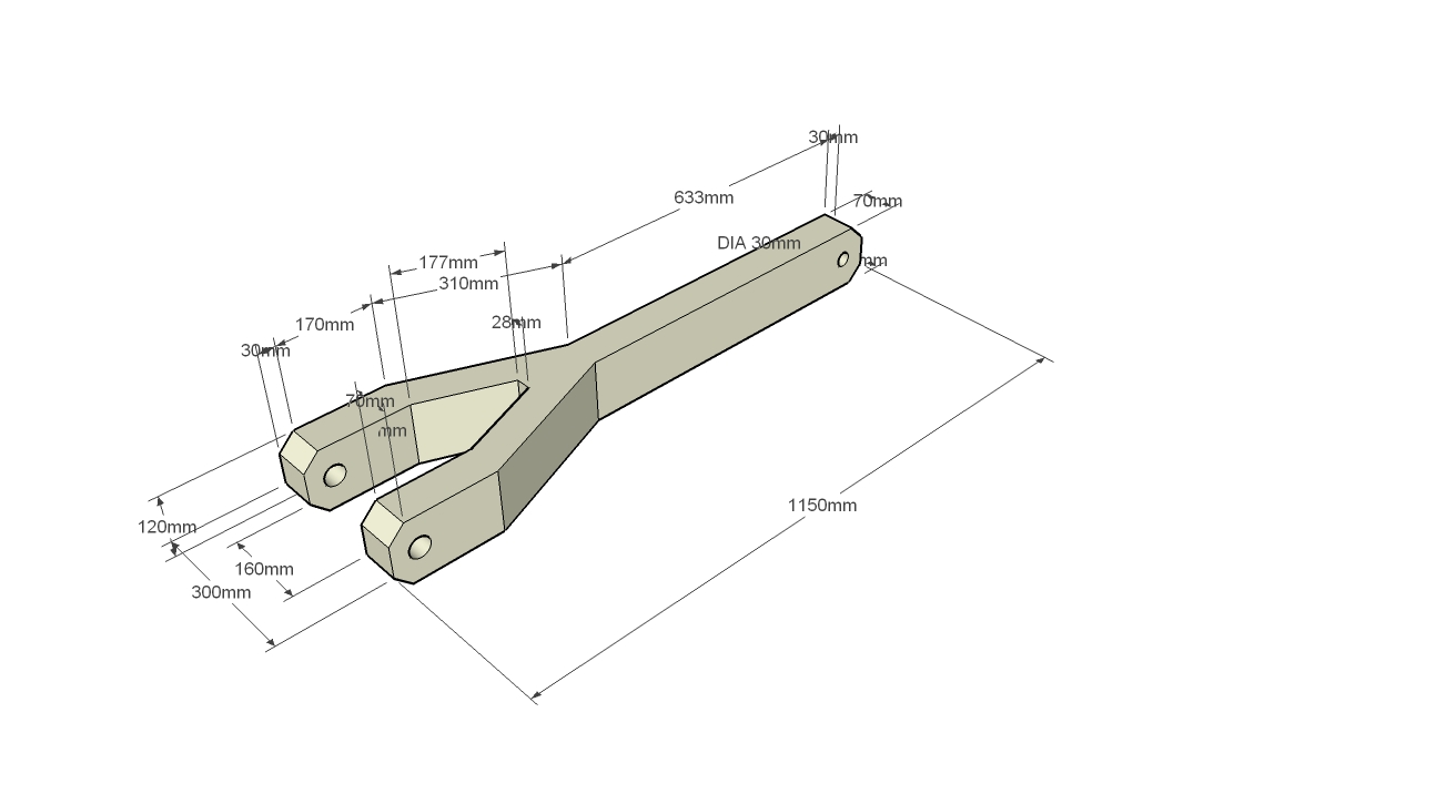

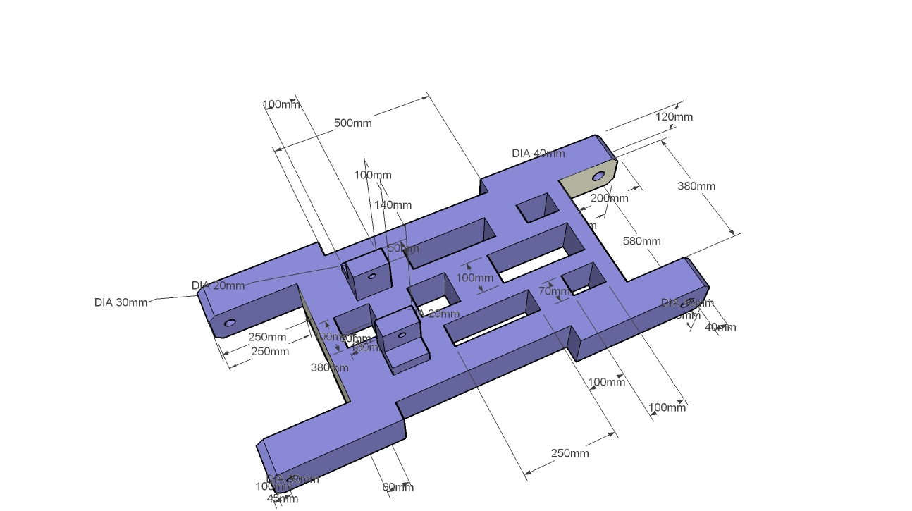

Bah on va commencer par faire les triangles inférieurs et supérieur...pour commencer car les integys j'ai pas confiance et vu leur prix...j'prefere me prendre un peu la tete...et que ce soit plus solide...Les formes seront pas forcéments avec des courbes...mais j'm'en fout...ce sera esthétique et fonctionnel...lesk8teurdu68 a écrit : Pour ce qui est de l'alu le 7075t6 est le plus résistantau fait si tu trouve une tole de 10mm je veut bien t'en prendre une partie

$Héracles a écrit :Bah on va commencer par faire les triangles inférieurs et supérieur...pour commencer car les integys j'ai pas confiance et vu leur prix...j'prefere me prendre un peu la tete...et que ce soit plus solide...Les formes seront pas forcéments avec des courbes...mais j'm'en fout...ce sera esthétique et fonctionnel...lesk8teurdu68 a écrit : Pour ce qui est de l'alu le 7075t6 est le plus résistantau fait si tu trouve une tole de 10mm je veut bien t'en prendre une partie

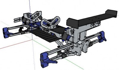

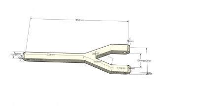

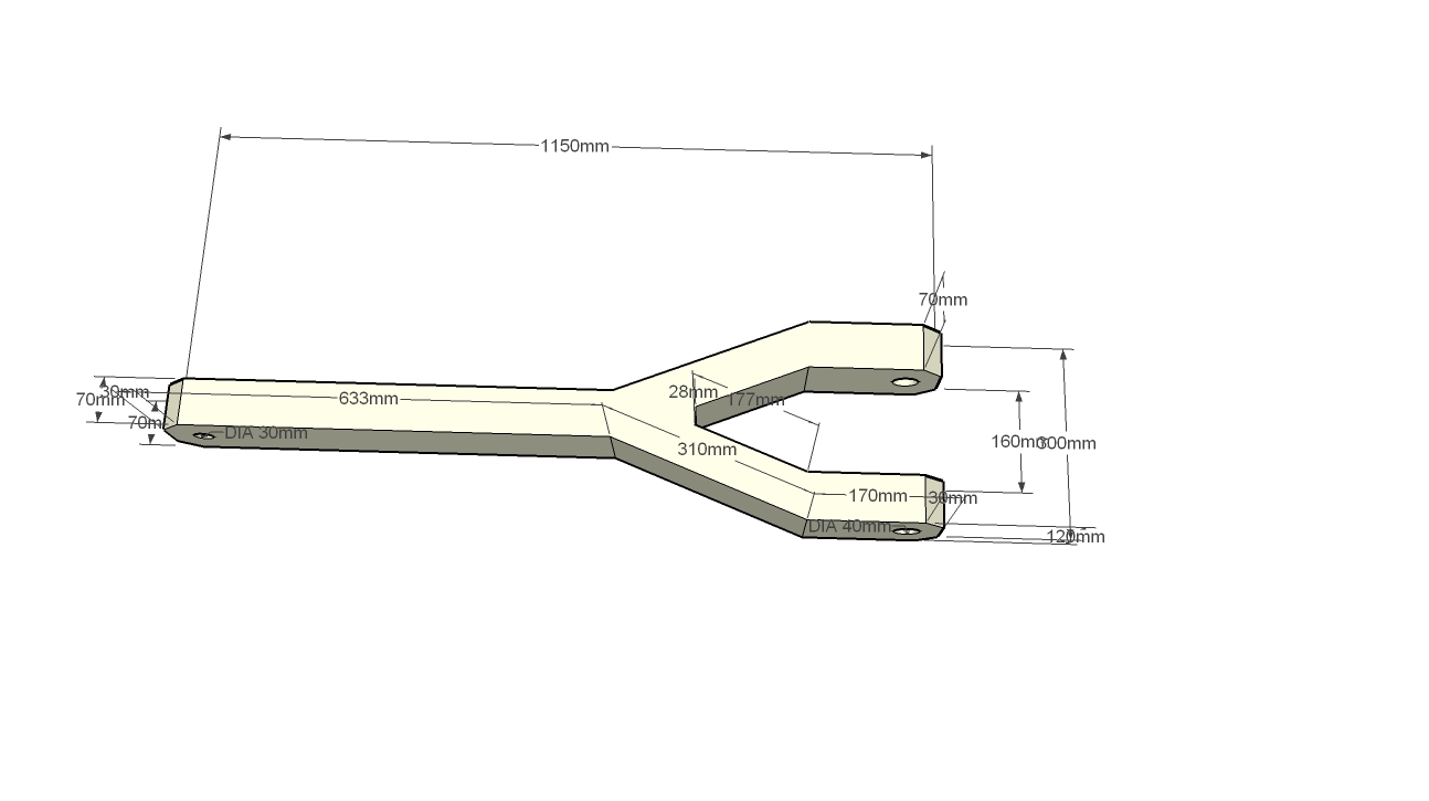

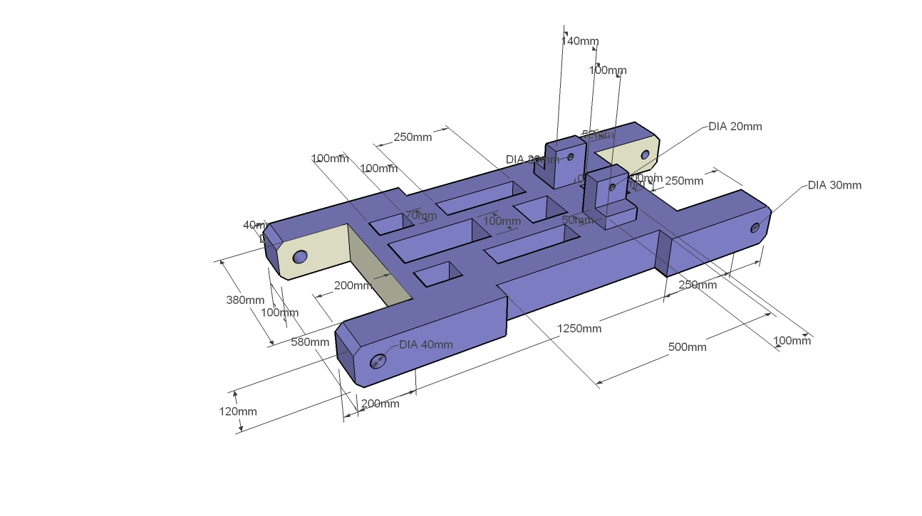

J'ai fait tout mon plan et en 3D pour les triangles inférieurs, faut que je me fasse le supérieur maintenant...![]()
Ensuite...bah je ferais toute les pieces que je peux réaliser...avec l'outillage que j'ai...![]()
Donc si il faut du 7075...je vais chercher...à en trouver... mais oui il m'en faut en épaisseur 10...12...environ...

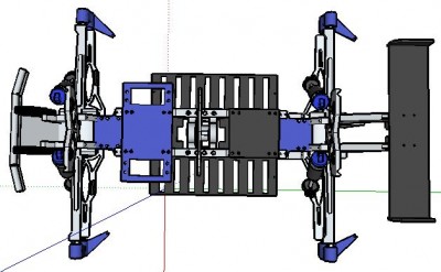

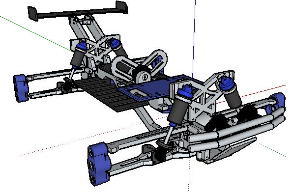

Héracles a écrit :J'ai pas réussi à tous joindre sur un message donc voilà l'autre partit...
Phase étude Les autres pieces je vais les faires des que j'ai 5min et surtout celle que je pourrais faire
pas mal tout ca tu l'a fait sous quel logiciel sketchup?Héracles a écrit :J'ai pas réussi à tous joindre sur un message donc voilà l'autre partit...
Bah...VouiP-H a écrit : Tu vas faire des triangles en alu ? bon courage !
Bah oui... ;-) Pas compliqué à utiliser et pour ce genre d'utilisation c'est largement suffisantlesk8teurdu68 a écrit : pas mal tout ca tu l'a fait sous quel logiciel sketchup?
pour les plan yep ca m'interesse de jetter un coup d'oeuilon passe en mp pour ca
yep bonne idée ralonge ton engin au nievau de la voie tu y gagnera en stabilité et la transmission ne pouras que se porter mieu que de resouder le cardan mais bon il te faudras aussi ralonger les tirants de direction avec de la tige filtée et ralonger le chassis pour pas que ca fasse carré roulantHéracles a écrit :Bah...VouiP-H a écrit : Tu vas faire des triangles en alu ? bon courage !![]()
C'est pas si compliqué que ça... Même si pour faire des formes rectangles à l'intérieur d'une pieces c'est quasi impossible car il faut compté sur la dimension d'une fraise donc...ronde... Les angles intérieurs ne seront donc pas à 90° mais arrondi

Par contre je pensais à un truc... Est ce qu'il faudrait pas mieux que je ralonge mes triangles inférieurs et supérieurs...comme ça je coupe plus mon cardan...
Qu'est ce que vous en pensez...?
Je précise aussi sur mes plans on est en agrandissement... c'est pas 1250mm la longueur mais 125mm et valable pour toutes les autres cotes![]()
Il me faudrait dans ce cas la dimension d'un triangle de Savage...combien j'ai de plus exactement...? 1cm...?

Bah...Normalement c'est la même longueur que ceux du max non...? parce que sinon il me faut juste la dimension d'un triangle de e-maxx...lesk8teurdu68 a écrit :Pour les triangle pourquoi prendre ceux du savage plutot que de faire les tien à la taille du cardan de maxx comme tu en posède maintenant

bin tu prend la longueur entre les axes du cardans du e-maxx et tu soustrait la longueur entre les axes du cardan du e-savage et ca te donne la lougeur qu'il faut que tu ajoute aux trianglesHéracles a écrit :Bah...Normalement c'est la même longueur que ceux du max non...? parce que sinon il me faut juste la dimension d'un triangle de e-maxx...
Parce que je vois pas bien comment faire juste avec mon cardan... mais j'ai peut etre pas assez réflechi...![]()
