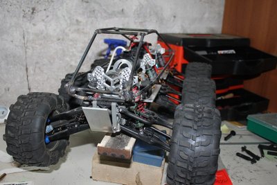

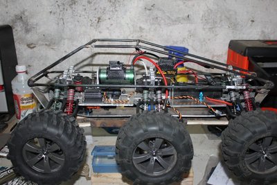

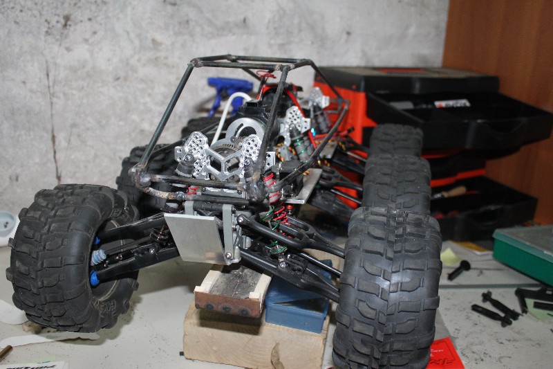

Salut tous le monde
bon ça avance, les cardans sont commandés, un grand merci Mr Patoch .
hier montage des roues en attendant de recevoir les pièces manquantes pour les amortisseurs.
et programmation des servos de direction, au niveau de la directon il faut que je vérifie quelques chose la direction avant à beaucoup de jeu!!
surement le ressort du sauve servo qui a un problème !!
programmation du vario et préparation du "chemin de cable " pour les différents cables de l'engin
voici les photo:
je sais pas pour vous mais j'aime bien !! (auto satisfaction !!!
au niveau carro je commence à y réfléchir, plus ça avance plus je pense partir sur le même principe que patoch pour le nabucho, en essayant de faire différent mais ce sera pas évident parcequ'elle est vraiment superbe cette carro. !!!
pour cette carro, si vous avez des idées n'hésitez pas
une petite question au niveau du pont central vous mettriez les 4 ou seulement 2 amortisseurs ?
en attendant vos commentaires
a très bientôt

Mets les 4 avec ressorts plus dure car c'est ce train qui va supporté tout le poids de ton max sur les trans sphères de masse (exemple quand tu monte une marche).

merci,
c'est vrai que j'avais pas pensé à la charge supportée par le pont central dans ces cas là.

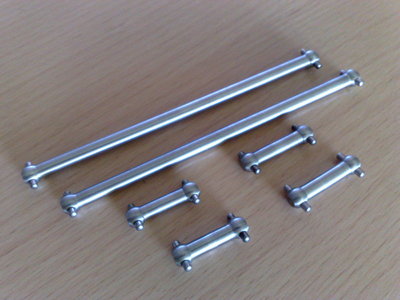

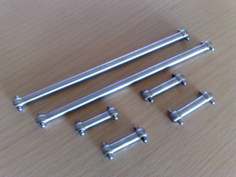

Après quelques temps au placard , il y a du nouveau :
les cardans sont bientôt sur la route, merci pâtoch !!!
vu le diamètre je pense que il n'y a pas de soucis niveau solidité !!

les cardans sont montés et j'ai fait un petit test sur mon petit parcours trial : ça grimpe partout !! comparer à mon ancien e-maxx y a pas photo le 6 roues passe vraiment beaucoup mieux , une vidéo est en cours de capture !! je la post ce soir !!
les cardans sont en acier !!
petites précision concernant la bêtes
pour l'arceau cage c'est soudé à l'arc j'ai que ça à la maison, j'ai essaye de braser à chaud mais ça tient pas !! ( je suis pas bon à la brasure surement dû à mon ancien boulot ==> agriculteur, on sait pas faire sans un gros marteau et un post à souder à l'arc !!!
pour le poids je l'ai peser avec tout ce que je doit rajouter il est presque à 8kg !! je vais peux être essaye de diminuer le poids (alu)
pour le ratio je suis en 17/68 je doit pouvoir mettre un pignon de 16, comme vous le verrez sur la vidéo avec le 17 il se lève !!
par contre j'ai prévu 1 ou 2 ventilo pour pousser l'air à l'interieur et 2 pour l'extraire en plus des ventilo moteur et contro
