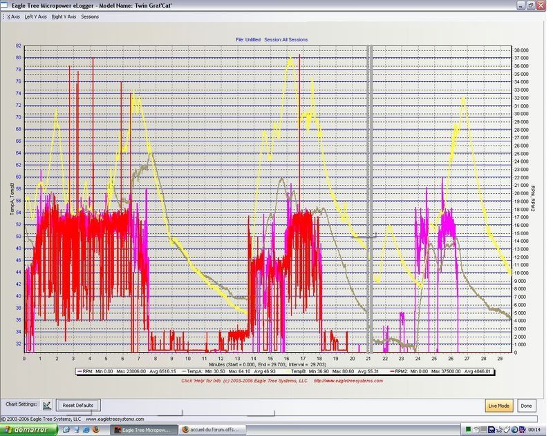

Vivement que je le règle bien ce cata ça va être trop bon les 2 3.5 à 30 krpm!
Pour rire, voici les courbes enregistrées par mon système d'acquisition de données, quel panard ce truc!

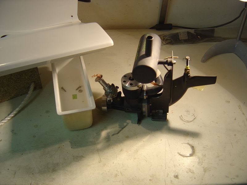

On ne peut pas à proprement parler de pots de détente, toute les résos de nos moteur de nitro sont des pots de détentes, comparativement au "gamelles" montées d'origine sur certains Zenoah, genre ceux des débrousailleurs, dont le but n'est pas d'accorder le moteur mais d'en diminuer le bruit simplement.patoch a écrit :waouuuu
d'enfer le twin aquatique
tes silencieux font bien leur fonctions car sans c'est terrible le son des pots de detentes
pour le reglage d'un twin je vis un cauchemard
je te souhaite bone chance la dessus car c'est la Galere avec un trés grand G
tu as pu tester ton Systéme d'inscidance d'helice
encore bravo mann
Les pots que j'ai ne sont ni plus ni moins que la même chose que les pots "car", avec cone divergent et convergent, la différence c'est qu'ils n'ont pas de double chambres, et qu'il ont un accord assez long.
Les noise killer ajoutés fonctionnent bien, je savais où j'allais car j'en avais déjà fait un avant, mais les tubes de fuite rendre le son "claquant" ce qui est pénible, mais c'est inévitable.
Sur la vidéo, on ne s'en rend peut-être pas bien compte, mais j'ai un moteur franchement désynchronisé, c'était un problème de tringlerie mal réglée, c'est maintenant résolu, reste à rebalancer à l'eau, dimanche prochain normalement.
Attention car sur ton twin tu n'as qu'un seul arbre de transmission, ça lisse les différences de régime, tu aurais un moteur par train (gauche / droite) la galère ne serait pas la même, c'est ce que j'ai, et ça complique la donne.
Le système d'inclinaison fonctionne au poil, je n'ai pas pu trop en tester les effets car la vitesse ne le permettait pas, mais tout fonctionne normalement.
A+ pour la suite des essais.

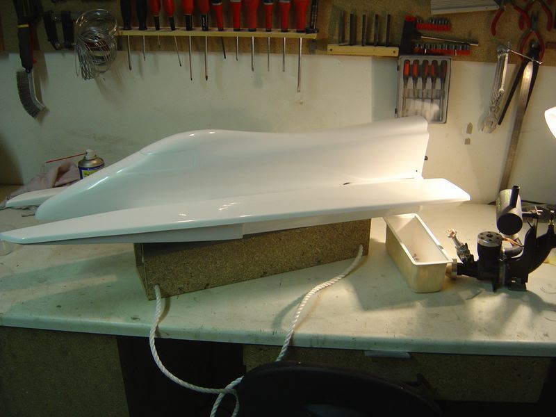

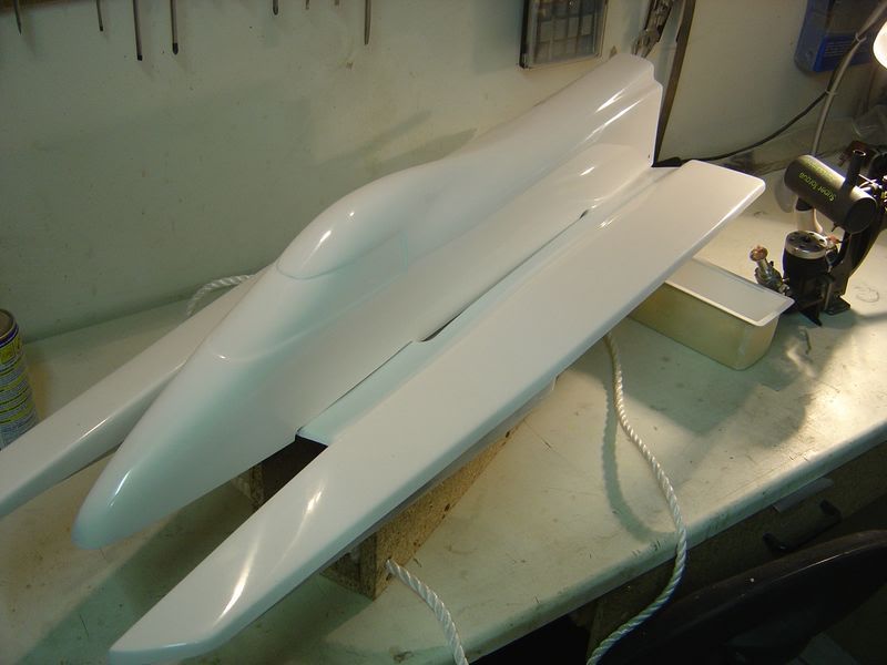

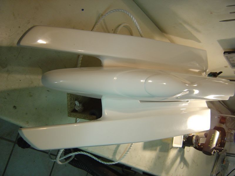

J'ai triché car cette coque a été achetée et non fabriquée. C'est moins long à faire, mais plus cher aussi.
Cette coque truste les podiums ricains de courses inshore, CA VA ENVOYE DU PATE.
