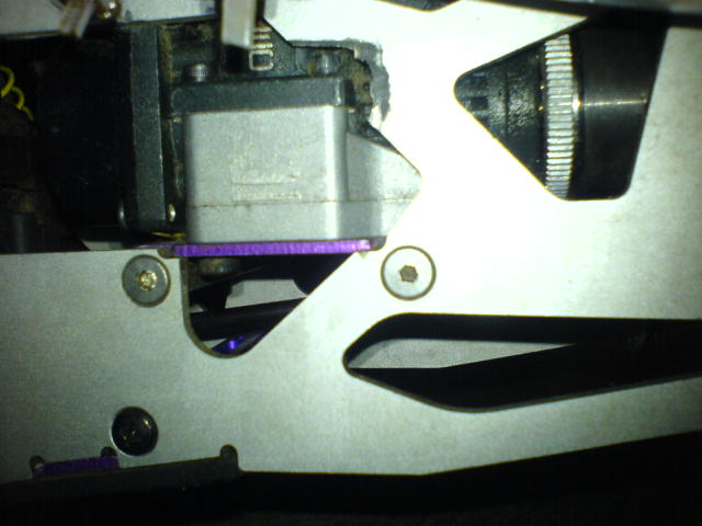

voila me sui enfin presente jai encore une petite question les moteur sont il vendu avec embrayage et masselotte jaimerai installe un moteur lrp z28r sur mon truckzilla que devraije mettre comme embrayage masselotte et cloche merci davance

merci le duff pour t renseignement qui von mettre bien utile j espere pouvoir biento m eclate avec mon truc plu que quelque jour avan lachat et le montage de mon lrp z28 r vivement je vou tiendrai au couran encore merci
Re: Quel moteur pour truckzilla
enfin c fai jai monte un nouveau moteur sur mon truckzilla jai monte le lrp z28r achete hier chez modelisme club a cambrai 210 euro +40 euro de piece diver pour lembrayage jai due faire une petite decoupe sur le chassi cote moteur et sa fonctionne impec jai fai 5 reservoir de rodage demain je continue je posterrai biento quelque foto
