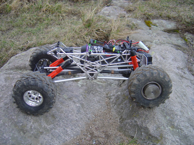

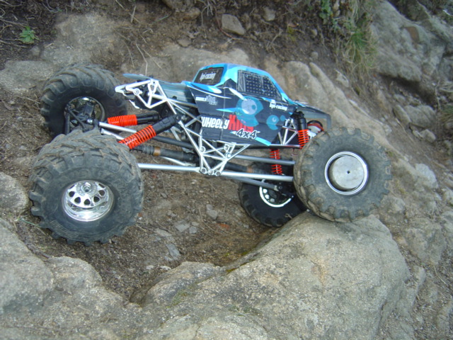

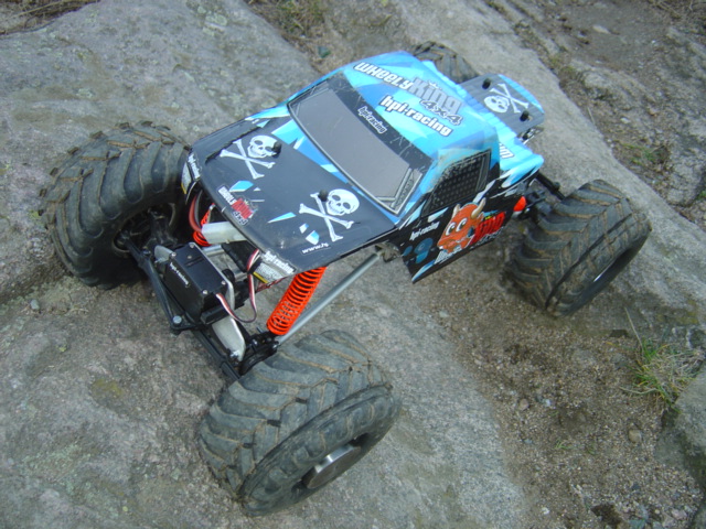

suite a la decouverte de ce mega forum et a mon inscription je vous presente mon wheely king
voici quelques photos
avec les modifs que tout le monde commence a connaitre pour <br />faire d'un wk un &quot;bon crawler&quot; :<br />blocage des diff; remplacement de la couronne et du pignon moteur pour plus de couple;<br />rotation du chassi pour avoir la batterie a l' avant;fabrication de liens bas plus long;etc...
faire d'un wk un "bon crawler" :

sympa comme tout ;) tu as quoi sur roues avant?

je pense que c'ets des poids pour ameliorer l'accroche non ?
Re: mon wheely king
ben006 a écrit :je pense que c'ets des poids pour ameliorer l'accroche non ?
oui bien vu, se serai bien ça ;)

je m' attendai a cette question ,et oui ce sont effectivement des poids qui me servent en meme temps d' ecrous.
il ameliorent vraiment les performances de mon wk :twisted:

tu m'étonnes vu le poids que ça doit faire :lol:
en tout cas, il y a de l'idée ;)

pour le poid il fait 376g.
je prevois de modifier le chassi.les photos de cette modif suivront... ;)

ils servent en même temps d'écrous, c'est vraiment une bonne idée ;)

Il y a interet à avoir un bon servo de direction pour bouger les 375gr de poids + poids des roues :lol:
Sinon c'est sympa ta bête, manque une petite carro perso pour faire mieux ;)

je repond tardivement. en ce qui concerne le servo de direction il est encore d'origine mais je compte bien le changer pour etre sur.
j ai trouvé la carrosserie qui ira bien...mais il me manque encore des jantes compatible avec mes "poids ecrous".... (je galère en trouvé)
