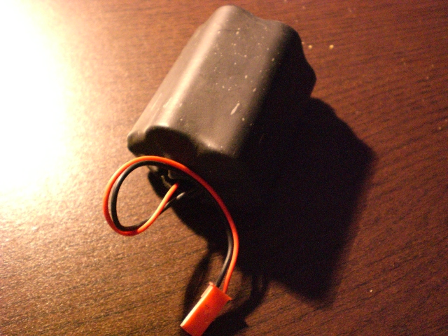

bonjour a tous !!
voila j'ai un accus fait maison (5 fois 1,2) logiquement de 6 V.
mais le probleme est qu'il monte à 7V a pleine charge!! et je vais tous faire sauter si je met sa sur mon savage ! :? :?
ma question est: comment le brider à 6 V (ou avec quelle résistance??)
merci d'avance pour m'éclairer à se sujet et de me faire part de votre ingéniosité ;)

Pourquoi tu veux le brider ?? C'est normal qu'il monte à 7 V. Un élément monte à 1,4V en pleine charge, il n'y a rien d'anormal.
Pas de soucis pour ton savage ;) Si vraiment tu voulais le brider à 6 V, il faudrai un montage avec régulateur, une simple résistance ne suffirait pas.

Un nimh en fin de charge peu sortir à 1,4V voir un peu plus. Mais des que tu t'en sers il redescend à 1,2 voir meme en dessous.
Si c'est un pack pour le recepteur, le mieux c'est de faire un pack de 6elt (et non 5) pour avoir toujours plus de 6V et de mettre un BEC externe

Messagepar savage2502 » Ven Juin 26, 2009 19:43 pm
ok merci pour vos réponse très rapide
c'est bien mon accus de réception de mon sav25 dont il s'agit.
Vous me rassurer là, en faite je pensé que 7 V allé faire griller mais servos en moins de deux ! :shock: :?
Vu qu'il est souvent indiquer que les servos fonctionne sous 4,8 à 6V, de quoi s'inquiéter quand même avec 7V. :shock:
C'est pour sa que je souhaiter le "brider" à 6V maxi.
pour info mes servo sont: un hitec, un multiplex, et le HPI SF1 d'origine
bons je vais donc le mettre tel qu'il est.
