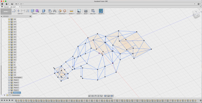

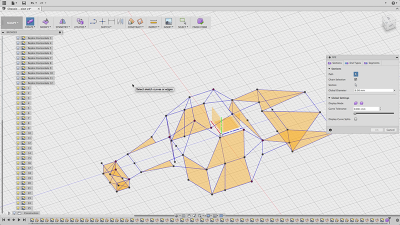

Salut à tous c'est mon premier poste et je commence avec mon châssis de trophy truck que j'ai d'abord conçu sur un plan 3D:

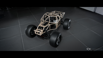

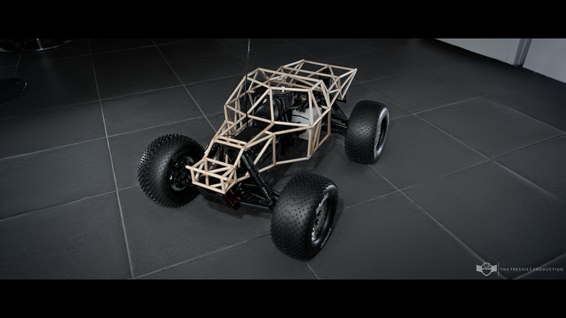

Puis ensuite appliquer sur ma voiture avec des tourillons de bois Ø6mm pour voir si mon plan était bon ou pas et voici le résultat

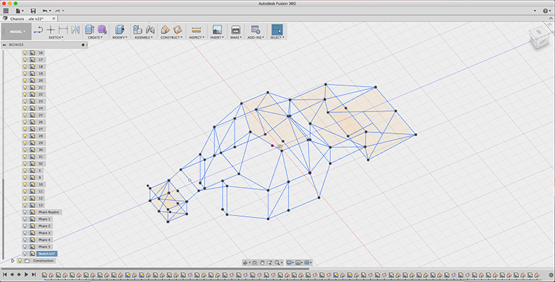

Grace à la réalisation du châssis (en bois) j'ai pu me rendre compte des différents problèmes lié au placement de certaine pièces comme le moteur, pot d'échappement, tringlerie etc... ce qui m'a mené à modifier mon plan 3D comme ceci:
Je reste sur ce design qui me convient bien, je vais pouvoir très prochainement réalisé la même chose avec des ronds plein (Acier Ø6mm) souder à l'arc électrique
