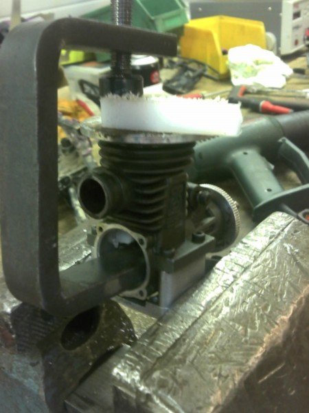

j'ouvre se poste pour donner une technique afin de venir a bout des chemise les plus dure a démonter , et surtout sans rien casser
mon moteur est un s25 hpi .
j'avais tout essayé l,faire chauffer le moteur dans l'eau bouillante, chauffer au décapeur, dégripant rien ni fait.
Pour ma solution il vous faut
- un serre joint ou équivalant.
- du téflon

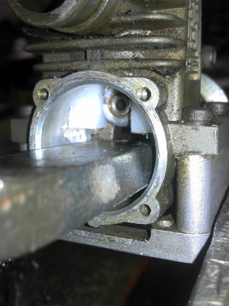

découper 2 morceau de teflon et les insérer sous la chemise afin de lui exercer une pression sans toucher a la bielle
au remontage ne pas oublier de mettre de l'huile entre le bati et la chemise
