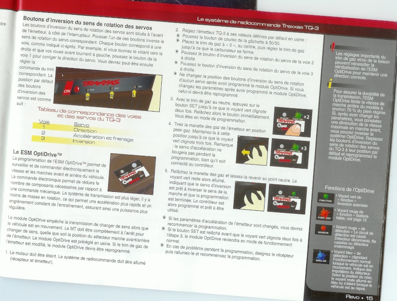

j'ai acquis un traxxas revo depuis peu,et il se trouve qu'il me manquait le necessaire pour le demarrer.
une fois commander tout ce qu'il fallait,un ami a moi a appuyer par erreur sur le bouton set du recepeteur ou il y a marqué dessus:opti drive.
est ce que cela est grave???
je vous remercie de m'indiquer les demarches a suivres si il faut faire quelque chose.

bienvenue sur MMT

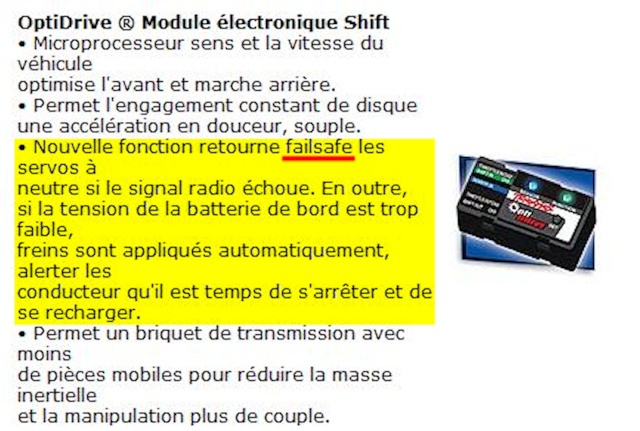

tiens regarde ça
et regarde ça aussi:
tiens regarde ça

jte remercie pour ce doc.
