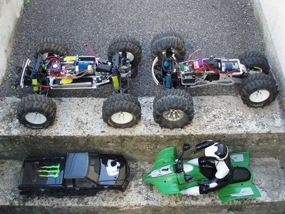

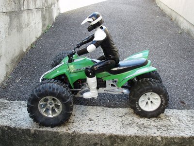

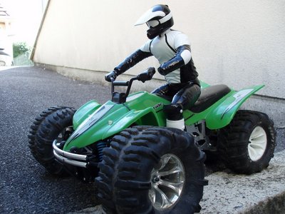

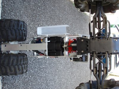

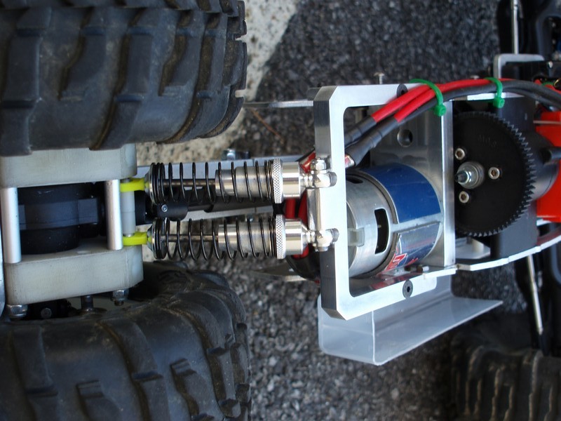

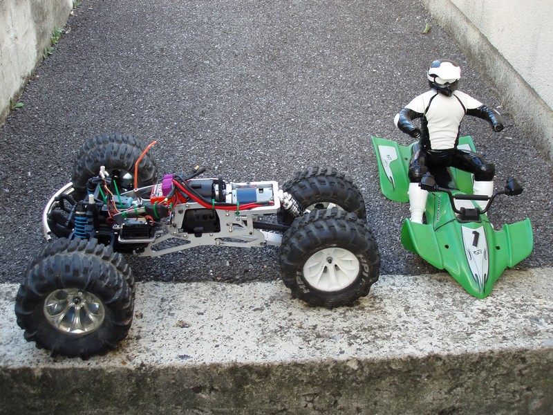

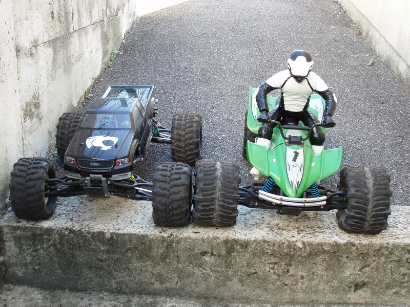

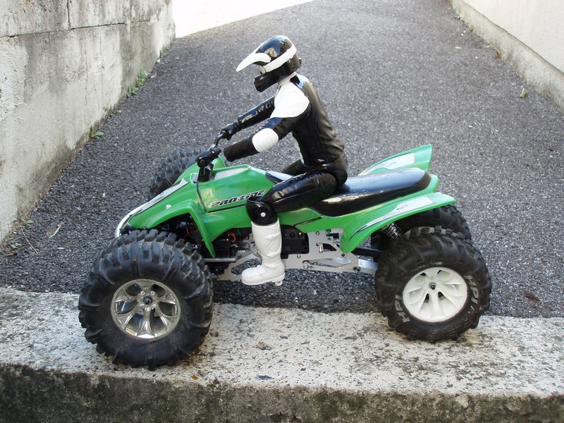

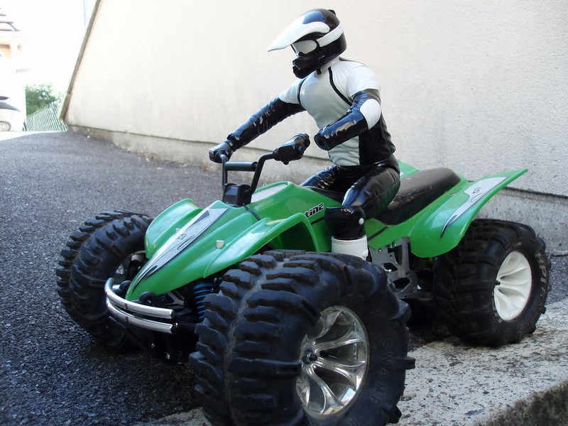

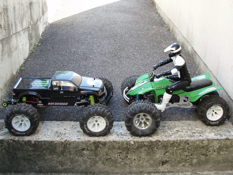

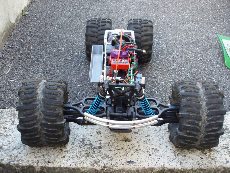

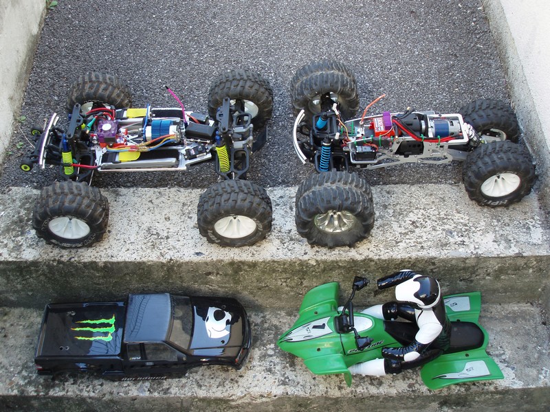

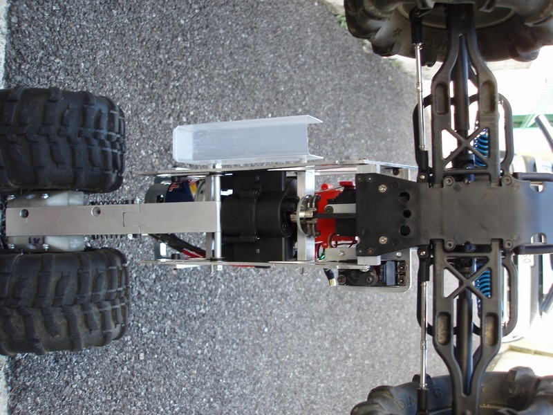

Re: un MT 3 roues ? Plutôt un 4 roues avec bras oscillant...
Attention les yeux voici les photos
Comparaison avec mon emaxx châssis FLM et la suite Le bac plastique sur la gauche du chassis est un essai pour accrocher les accus A vous
Whouuaa perso j'adore !! En plus avec la carro type quad ça lui donne un look vraiment sympa !
Petite question : t'es en AWD ? si c'est le cas tu risques d'avoir un petit problème parce que les roues avant sont plus grandes et vont donc tourner plus vite
En tout cas bravo
En tout cas bravo
Oui, il est en 4WD. J'ai pensé au soucis de diamètre des roues mais je veux tester comme ça avant
je verrais pour changer après le premier tour de roue
sympa le look
maintenant tu nous montre des photos en détail !
Dis-moi ce que tu veux en photo de détail, je les ferais demain

les modificationsrc1060 a écrit :Dis-moi ce que tu veux en photo de détail, je les ferais demain
2 de plus avant d'aller me coucher
