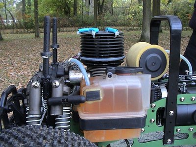

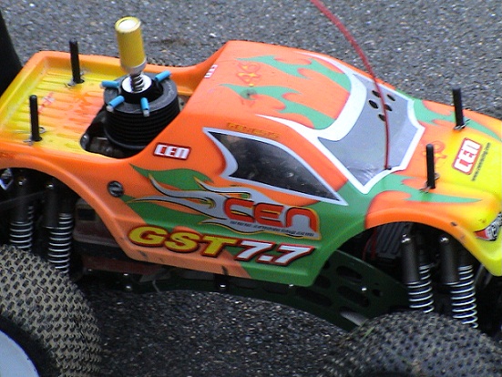

bonjour a tous, je vais vous montrer mon GST 7.7 et ça petite préparation moteur
avant tout je tiens à remercier PPman et ses multiples tutos qui mon aidé ^^
- GST 7.7 CEN

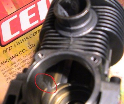

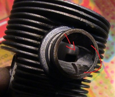

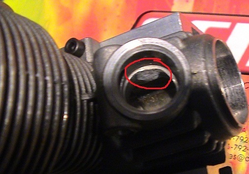

alors en premier j'ai préparé le bas moteur ;
- bas moteur
- bas moteur
- bas moteur

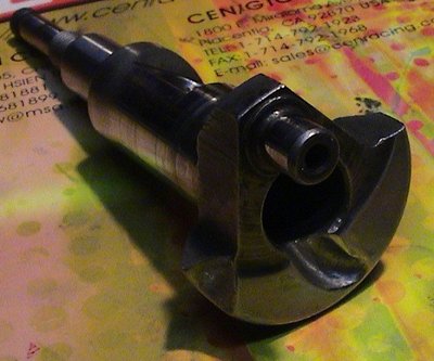

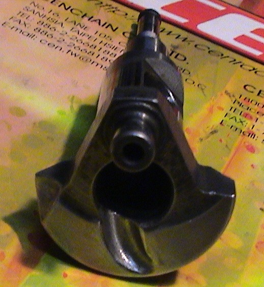

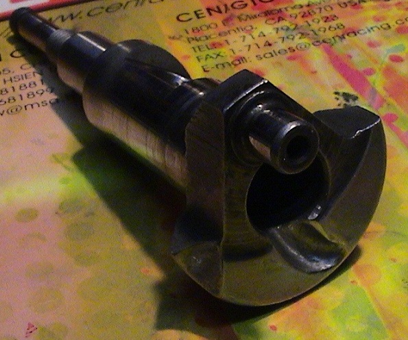

en deuxième le vilbrequin ;
- le vilbrequin
- le vilbrequin

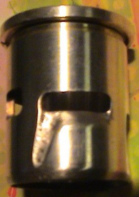

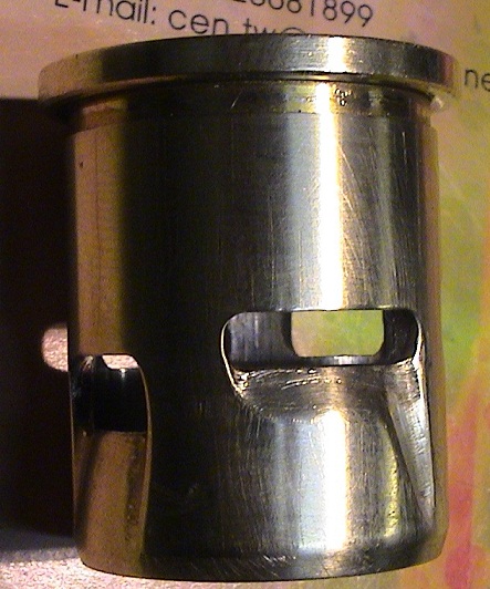

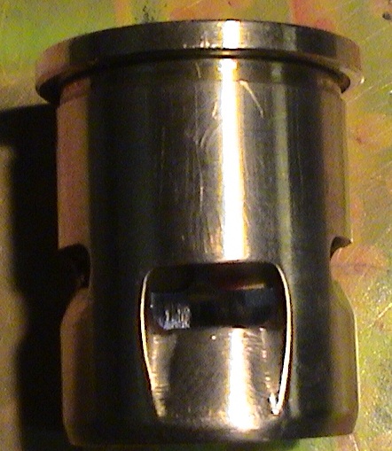

et en dèrnier la chemise ;
- la chemise
- la chemise
- la chemise

- GST 7.7
