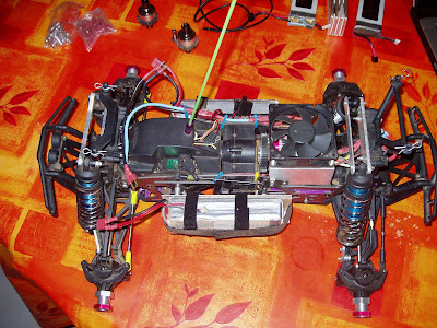

driftman350z
Messages : 239
Enregistré le : mar. mai 06, 2008 15:29 pm
Localisation : Valence
Re: Projet BL "low cost"
Message par driftman350z » jeu. mars 19, 2009 18:42 pm
y a aussi la solution kershaw design :
http://204.186.93.64/Savage-DirectDrive.htm
