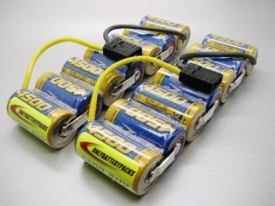

8 éléments, c'est trop ! cela fait 9.6 V par batterie soit 19.2 V pour les moteurs qui sont fait pour 16.8 V. Tu risques de cramer l'EVX et/ou les moteursrevoman a écrit :Finalement je ne les ai pas pris,J'ai pris 4 trinity 8 éléments en 4600 avec les connecteurs traxxas dessus!J'espere que j'ai po fait une connerie!
Voir mon post sur le sujet : les zapped ca sert à rien en loisir (boostée pour gagner qlq mV), par contre il faut prendre des matched (chaque elt a la meme caracteristique dans le pack donc se desequilibre moins vite)rominoux a écrit : J'ai des packs Trinity Référence zapped pack 4.600 en 6 éléments, j'en suis déçu
