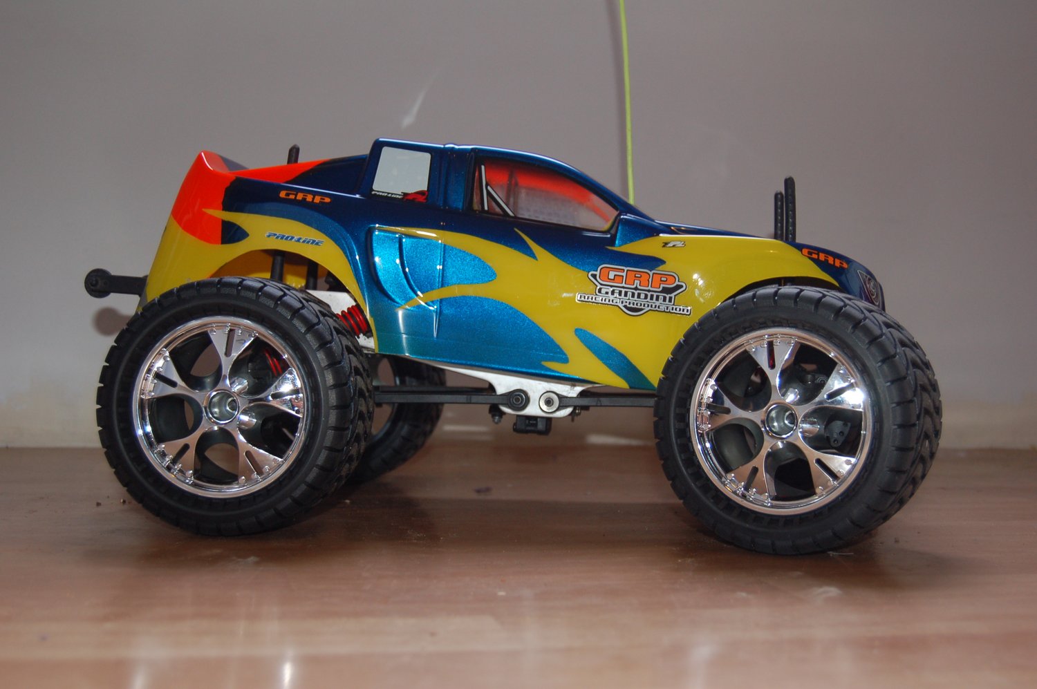

Slt a tous,
Eh bien vers le mois de décembre, j'ai démonter intégralement mon Mad, et en même temps j'ai acheter pas mal d'option, mais je n'arrive pas à me trouver des roues complètes ou pneus + jantes de 19mm...(taille non standard, quel galère). J'ai chercher des adaptateurs sur PCM, mais je suis pas du tout sur et il n'y a pas de description, gros défaut du site. Je ne sais pa si ce sujet existe dans ce forum en tout cas je n'est pas trouvé, dsl. Je voudrais savoir aussi si les carrosserie pour savage vont sur le Mad ?? Est-ce que quelqu'un peut m'aider ??? c'est vraiment très urgent !!!

POur les jentes une des solution est de prendre les axes de roues avant du mp7.5 et prendre les héxa du x1crt (17mm) .
Pour la carosserie pas de problème ta juste apercer 4 trous!!
Voila

salut ,
Moi j ai mis des jante prévue a la base pour du savage , sur ton mad y a des "cache écrou"en plastic noir , tu les vires , et les jante savage vont dessus ...
Pour la carro c était pour du t-maxx si je ne me trompe pas ...(ca fait longtemps ;-))
