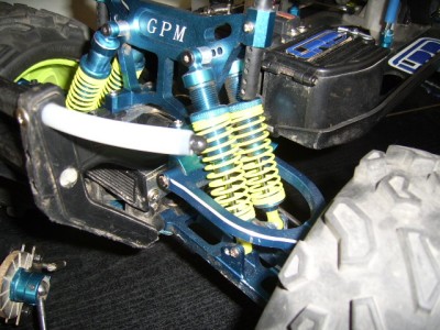

amortos gpm ou no name
pas top du tout ca
il me semble que les ressorts prevu pour mta sont compatibles mais sans aucune certitude
avis perso: change d'amortos
pas top du tout ca
Re: huile d'amortisseur
oui les ressorts d'origine sont compatible
mes joujoux:
mes joujoux:
