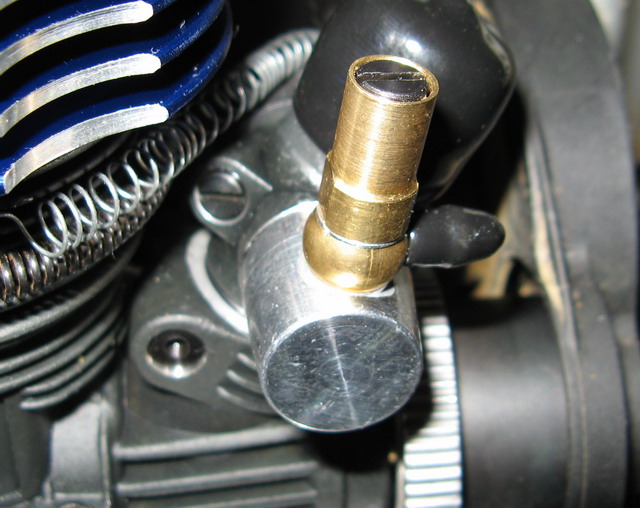

patrick34 a écrit : Sur le carbu dabors il n'y a que deux vis de réglage par rapport au sh,qui a richesse reprise et ralentit je suppose que sur le LRP c'est ralentit et richesse seulement. :oops:
Là, je ne te suis pas car j'ai aussi le LRP, et il y a bien les 3 vis !! :roll:

Dis moi ou devrais être la troisièmes alors???

alors pour les vis de reglages regarde sur l'autre coté du carbu tu trouveras certainement la troisieme vis qui te manques ;)

Comme vient de le dire The Dude, la troisième est de l'autre côté, dans la partie du carbu qui coulisse !! ;)
La voilà en rouge !

Ha merde et c'est la reprise alors! :oops:

patrick34 a écrit :Ha merde et c'est la reprise alors! :oops:
Pas de blem, ça arrive à tout le monde de pas faire gaf!! ;-), oué c'est la reprise !! et donc de l'autre côté, celle en hauteur, c'est la richesse et l'autre petite, c'est le ralenti !!
Lol, oui c'est vrai que l'emplacement est pas très pratique ! lol
