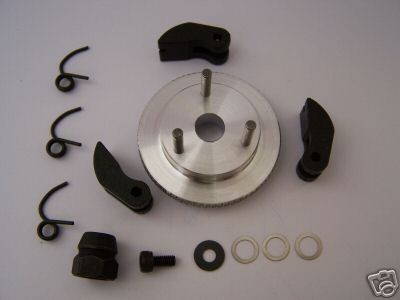

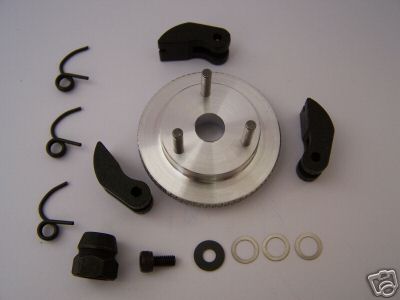

Voilà mon volant moteur de mon mad est malhoreusement cassé (les petites tiges) sur son gx21 et j'en ai trouver !!!
C'est un kit complet 3 points en carbone qui existe en 2 dimenssions : 37 ou 35mm ... lequel prendre !?!?
Au faite vu que les petites tiges sont cassées je sais pas comment m'y prendre pour enlever le volant, c'est impossible !

les petite tiges ne font que tenir les masselottes . tu démonte ta cloche en enlevant la vis de l'axe moteur , tu vire les masselotes avec un tourne vis plat et tu devisse avec une clé de 10mm pipe l'ecrous central qui tiend ton volant sur l'axe moteur . apres tu met ton volant de n'importe quel diametre ext sur ton moulin ..prend juste un volant compatible avec ton moteur à cause de la bague de centrage qui n'est pas standard .
