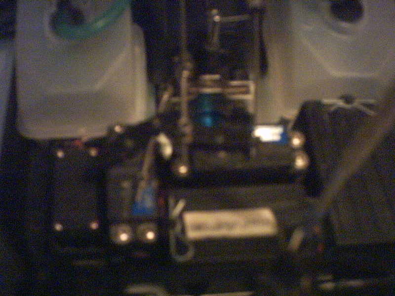

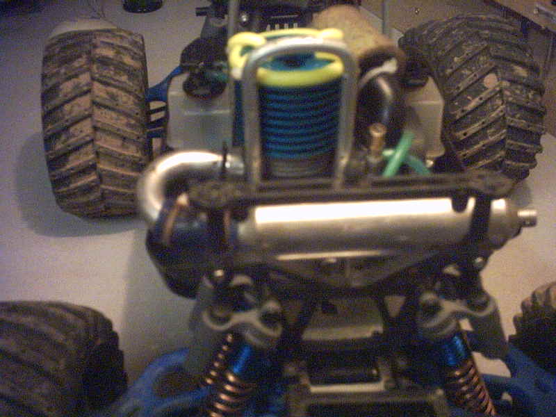

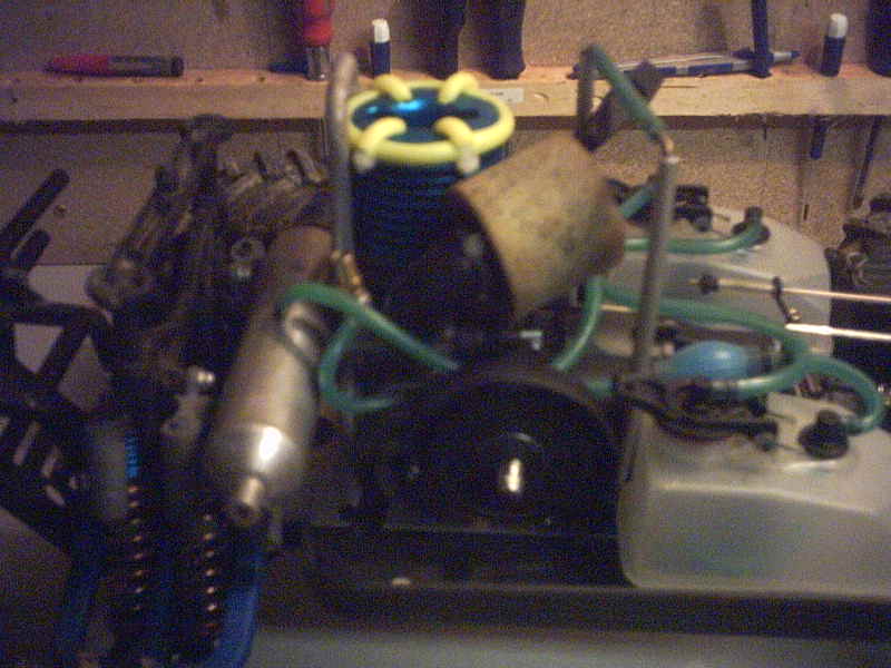

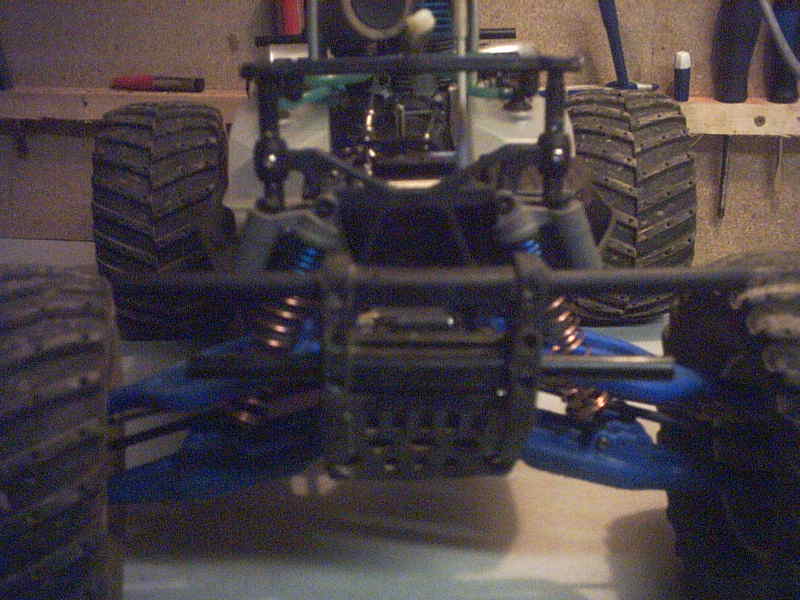

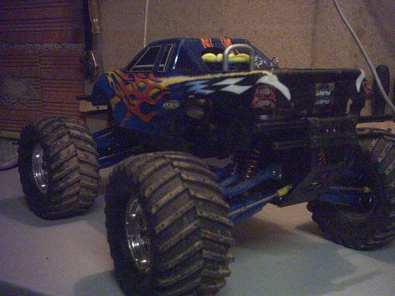

Bonjour a tous,
Sa y est après de longues heures passées a vous lire et a aprendre plein de bonnes choses, je me décide enfin a poster la présentation de ma "Bête".
Donc voici mon Mta acheté début Juin, il a environ 8 litres.
Soyez indulgent
Les modifs:
Diff avant huile 50 000
Diff arriere huile 10 000
Amortiseur: origine avec par roue: un huile 400 un huile 600 (j'ai fait avec ce que j'avais sous la main)
piston 2 trous pour tous et bidouille perso avec ressort cuivre et ressort bleu de récup.
Disque de frein option.
Plaquettes perso.
Triangles GPM.
Sauve servo option alu.
Bielletes (tie road?) option
2ième reservoir
2ième arceau maison
parechocs maison
tout les boitiers radio, ainsi que le servos ont étés étanchéifiés.
Du frein filet un peu partout
Place aux photos
Désolé pour la qualité des photos, mais mon apn ne vauxt pas son pesant de gloubiboulga!

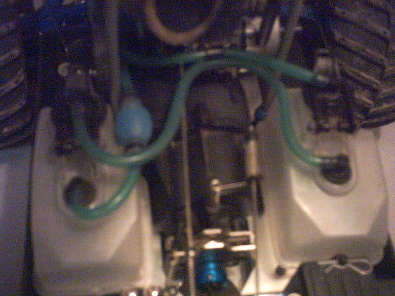

je voudrais savoir l installation des 2 reservoir c est compliqué?
poulou
Messages : 47
Enregistré le : sam. déc. 02, 2006 12:56 pm
Localisation : Hérépian (34)
Re: Et un autre MTA dans l'Hérault.
Message par poulou »

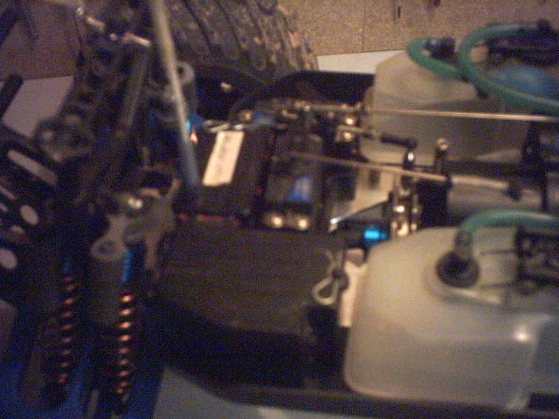

Non c'est tres simple, ils sont branchés en serie

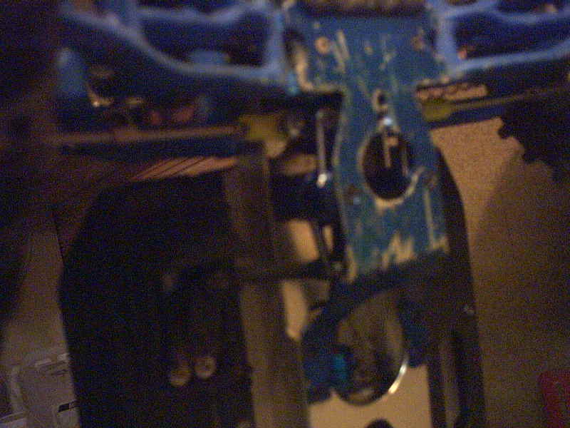

Message par Squ@LL »
c'est le disque titane ?
poulou
Messages : 47
c'est le disque GPM:
GPM (#SAGM1039L) Steel Brake Disk, COMMANDE CHEZ rcmart.
sa freine super fort surtout avec les plaquettes en epoxy que j'ai fait.

pour liam,
liam a écrit :salut
désolé pour la reponse rapide et succinte, (j'étais au taff)
en fait, il faut: de l'echapement tu branche la pressu sur le premier reservoir, de là tu branches la sortie d'essence sur la pressu du deuxieme reservoir, et pour finir, tu branche ton arrivée d'essence normalement sur le carbu.
voilà j'espere que j'ai été clair, si tu as des questions, n'hesites pas.
