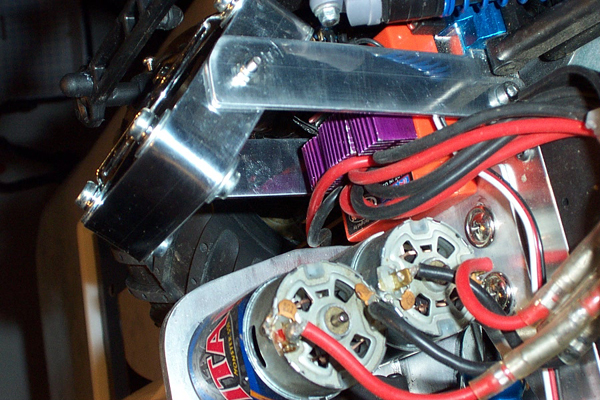

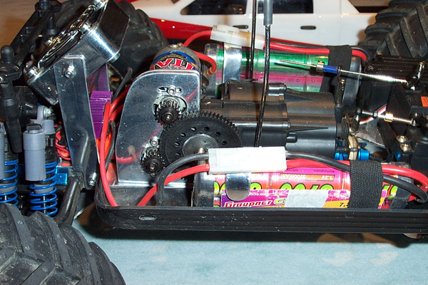

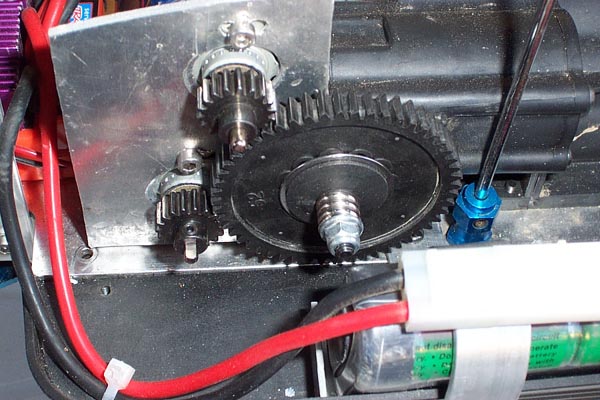

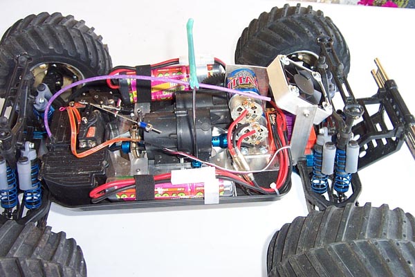

Voilà la modif que j'avais faite avant le brushless
Couronne de E-maxx ou Rushler en fonction du nombre de dents que tu veux avoir !
Raph
PS: Si tu veux plus d'autres info reponds sur mon topic ou par MP ! Comme ca je receverai un email !
