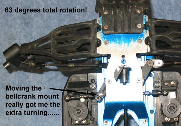

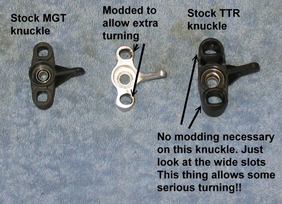

juste pour info voila le resultat
trouver sur
http://csgbenefits.org/mgt/beef_knuckles.htm

pour ceux que ca interesse et qui veulent pouvoir tourner comme un truggy, les modifications a faire sont assez conséquente!
il faut:
des fusée EB4
des cardans av EB4 (qui eux peuvent tourner un max)
des roulements pour fusée
et des ecroux 17 pour les cardans
et des adaptateurs 17/23 pour pouvoir mettre des roues exa 23
aprés cette modif, les roues tourne un max, par contre impossible de remonter les roues d'origine (car c'est des ecroux 14 pour les roue d'origine)
le resultat
j'ai remarquer que l'angle max dont dispose les carandans d'origine est presque au maximum avec les fusée d'origine, si on leur fait faire un plus grand angle on dirai qu'il y a deux points dure surement du au mécanisme! donc la modif standard fait gagné quelque degrés, mais celle la en fait gagner bien plus! mais coute plus cher aussi
j'ai chercher un peu pour les fusée du ER-1, en faite c'est des fusée de EB4, c'est les cardans qui sont spécifique!! ils ont un gros diametre dans la partie qui se trouve dans la fusée et la partie ecroux est standard au 14 mm. c'est domage que ces cardans sont courts car ils permettent d'utiliser les fusée EB4 avec des roues standards
