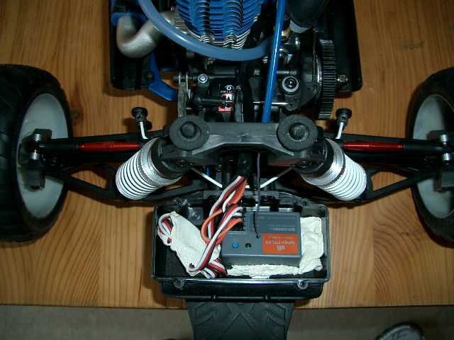

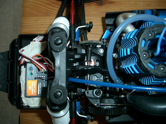

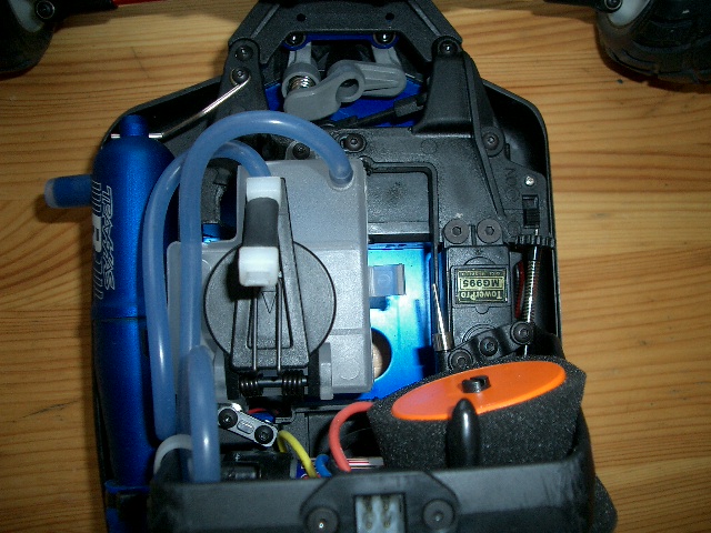

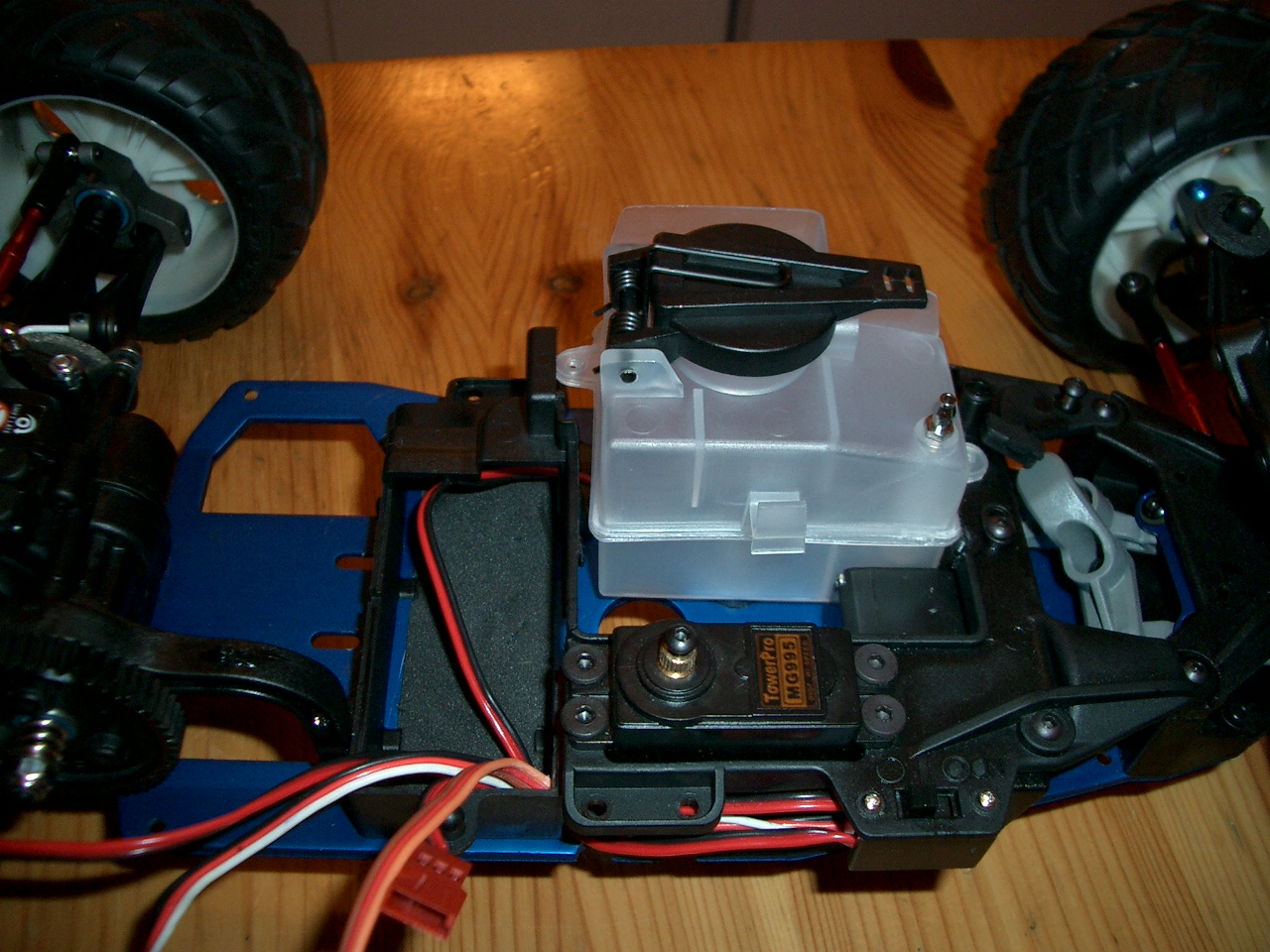

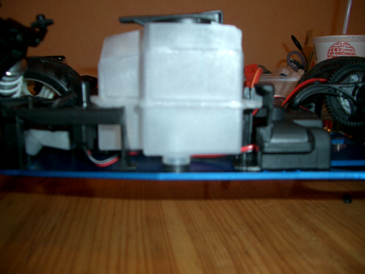

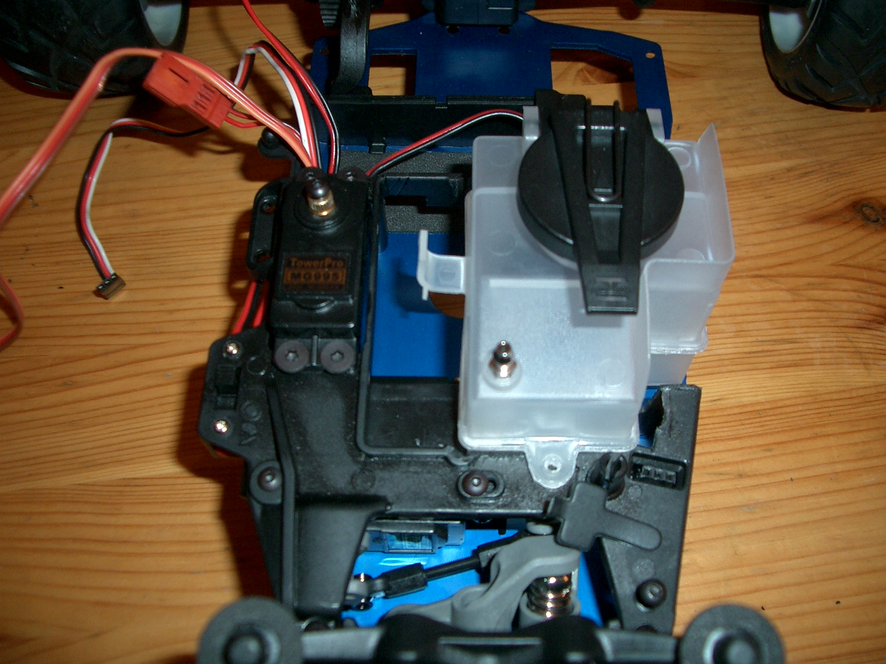

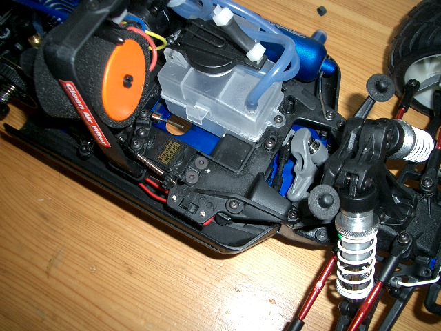

je me suis mis a modifier pas encore fini
voila le reservoir
http://www.teknorc.com/product_info.php?products_id=40
et voici quelque photos de la modif
et d'autre apres quand tout seras fini
revo 3.3 avec tm 523 et plein d'options
XRAY XT8 +RB C6 BB 7T
vive la team ouf 44

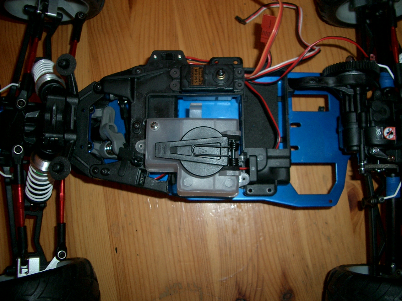

bl71
Messages : 67
Enregistré le : dim. juin 11, 2006 9:47 am
Localisation : nantes dans le 44
Message par bl71 »
voila fini
quelque photos
n'hesiter pas a me dire votre point de vu
plus qu'a faire des essai et voila
@+++TEAM OUF 44
vive la team ouf 44
tiniboule
Messages : 1266
Enregistré le : lun. mai 23, 2005 22:42 pm
Localisation : 49000 angers
Message par tiniboule »
nikel car ca a l air fiable et ca reste tres propre comme montage :D
