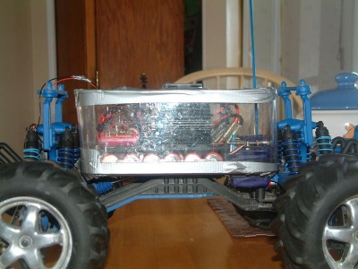

Bonjour a tous.
Ici au Québec si on ne fait pas de protection hivernale on crame quelque chose c'est sur.
Je suis passé très pres avec mon evx.
Voici donc ma caisse avec ventilo sinon ca chauffe un peu plus que mon idéal.
- Gp3300 en 7 et des balounnes pour les servos
