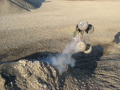

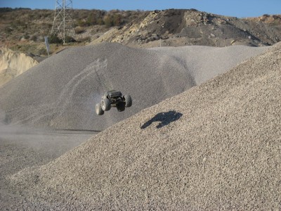

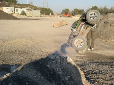

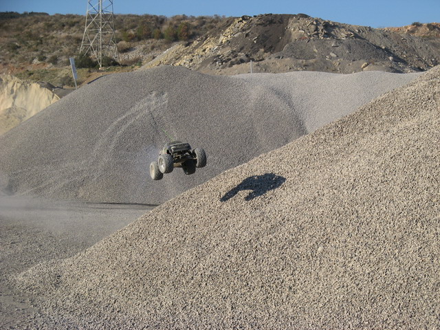

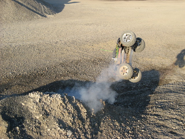

- Messages : 1696
- Localisation : Montpellier
Alors rodage du LRP presque terminé il en est a presque 4Litres et les réglages se sont bien affinés ( Merci Jéjé! )
Grace au frero le LRP envoie " velu "
Quelques photos du Smartech du frero en action!
- Messages : 2852
Cool le smartech !!
Et le terrain de baje a l'air super cool aussi !!
