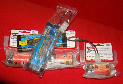

Ça y est, je les aient, voici donc ce que je vais monter sur "Purple Haze" :
Les 3 "Mayem Manetic 360" et les accus LRP 7,2 V en 2200
Pour les accus j'ai vu "petit" c'est juste histoire de voir comment ça se comporte et si rien ne grille :P au pire je reprendrai peut être un 3e variateur, comme ça je serai plus tranquille.
Ce sont les derniers car comme je l'ai appris, Kyosho ne les produira plus et ils ne seront pas remplacés :(
Maintenant, je câble et pose les anti-parasite sur les moteurs, les montent, charge les accus et… test lundi voir plus tard :D
