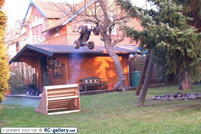

tiens , une tite photo de mon tremplin.
l'avantage de celui ci c'est qu'il peut se mettre dans les 2 sens , soit il jette loin et moyennement haut , soit il jette haut et pas loin.
maintenant il est peint , et sur le dessus j'ai mis du corindon puis de la peinture afin de de pas glisser quand il est gras. ( a force de passer avec les autos , l'huile des reso coule dessus , et la , c'est nikel)
Nickelremikirk a écrit :tiens , une tite photo de mon tremplin.
C'est ce qu'il me faut
Peux tu m'en donner les dimensions et le plan si tu as ?
As tu une photo plus récente ?
