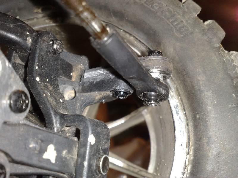

bonsoir a tous !
aprés quelques run un peu fort histoire de voir ce qu'il a dans le ventre , je peux vous dire sa envoie severe ! ! !
bref le servo de direction de 15kg pas bon donc j'investi dans un 24kg ( merci le_savagiste en passant ) et la sa va mieux mais si je met la peche les roues se mette droites !
le sauve servo encaisse mal la puissance des roues de 18cm et surtout el déport qui augement le couple de direction

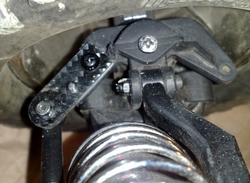

donc du coup je modifie les fusées en augmentant le bras de levier avec deux plaque d ecarbone de 4mm :
et la c'est nettement mieux ! presque parfait car sur la reception d'un saut le palonnier du servo à rendu l'ame

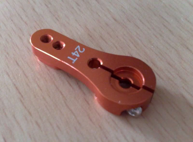

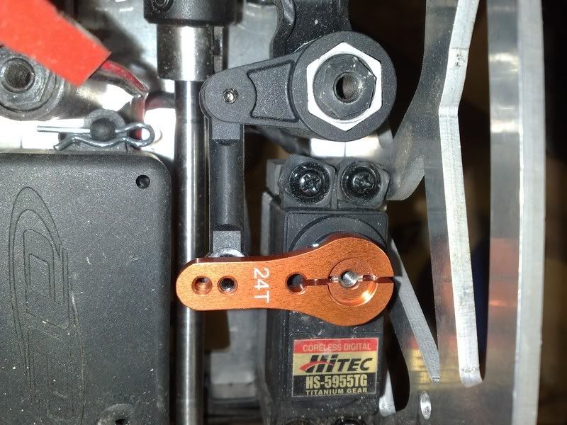

donc je passe commande d'un palonnier aluminium :

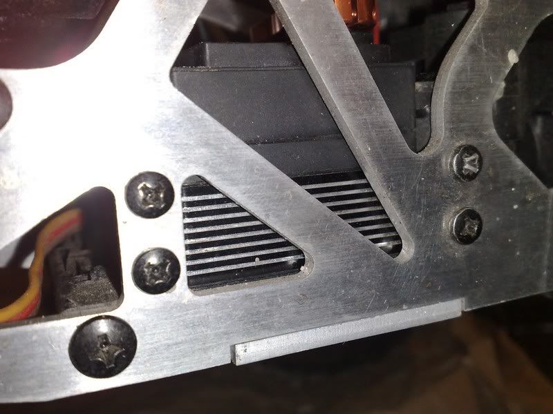

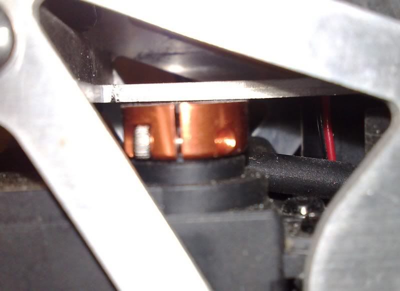

le montage se fait nickel mais sa passe juste sous la platine du pack d'accus ( moin de 0.2mm)

c'est quoi la marque de ton palonnier?
Re: le SR44Twin devenue le BIG TWIN vidéo P8
ouaip le palonnier est assez sympa ! tu la chopper ou ?
- Messages : 777
Je crois que ce sont de nouveaux palonniers qui vienne de sortir ya pas très longtemps mais j'ai moi aussi zapper la marque
Donc Patoch si tu pouvais nous aider parce qu'il faut justement que je commande un palonnier en 25 dents pour mon Tower Pro
Il as pas aimer que je lui mette un 24 dents à la place ...
Yannis

- Messages : 3792
ohhh les mecs faut arreter les consommation et vite !!!
sur ebay vous taper "servo arm"... et vous avez CA
- Messages : 777
J'ai justement fais quelques recherches hier avec comme par hasard "servo arm" aussi et j'ai rien trouver ....
Ce que je voulais c'était surtout la marque , merci pour le lien The Dude
D'ailleurs, est-ce que quelqu'un pourrait me confirmer que le pignon d'un servo Tower Pro est bien en 25 dents ??
Yannis
Yannis
Ca ressemble fort à du Integy http://cgi.ebay.com.au/Integy-Alloy-Ser ... 45001r6561
On attend la confirmation "patochesque"
- Messages : 777
Pour beaucoup mois chère et de marque Futaba apparemment
http://cgi.ebay.fr/RC-Plane-CNC-Alumini ... 35a50c36b8
- Messages : 3792
yannis25 a écrit :Pour beaucoup mois chère et de marque Futaba apparemment
c'est le mm mais pour servo Futaba... qui n'ont pas le mm nombre de dents que les hitec
perso moi j'aime pas trop ce système... je prends des palonnier Dynamite pour mon crawler (qui est une pièce importante vu le couple développé..) ==>ICI
- patoch
- Messages : 2200
bonsoir a tous !
pour la marque je sais pas mais pour le vendeur c'est ici :
http://shop.ebay.fr/vepece/m.html?_nkw= ... &_osacat=0
et sur ce lien vous avez HITEC FUTABA et SANWA pour les gens difficiles ! ! !
sinon le vendeur est super rapide car expedié le jour meme reçus 48h aprés !
bon le prix est superieur aux autres liens mais le made in china pour ce genre de produit je laisse à d'autres
je teste celui-ci demain matin
