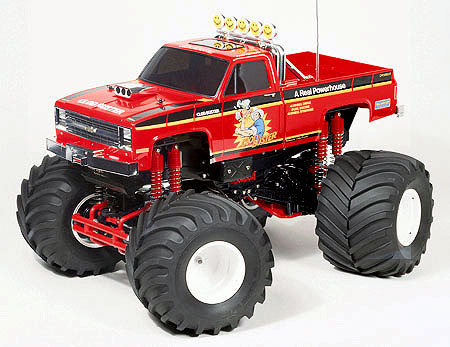

'lut, c'est idiot si je pense que la barre centrale devrait être remplacée par une "poutre", ce qui serait plus solide et peut être plus léger.
vraiment top ton clod nn (ça veut dire quoi au fait?
- Messages : 3794
Re: mon CLOD NN
quelle barre centrale ??
le terme Clod vient de ClodBuster qui est le modèle d'où sont prit les ponts
et NN car le châssis est une copie du châssis NN de chez TCS
voilaa et merci pour le compliment
