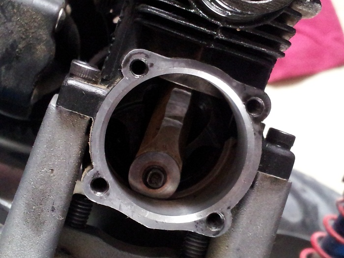

je vais pour démarrer mon moteur (LRP Z 28R SPEC 3avec lanceur rotostart), il démarre bien ça tourne, bon après froid donc au premier coup il cale.
je recommence un peu chaud et la pour démarrer le lanceur tourne dans le vide!!
j'ai démonté le tout la partie du lanceur et le roulement a aiguilles est marqué...
et le pire c'est la bielle.
que faire maintenant lol

Si tout est marqué c'est que quelque chose est passé alors que ça ne devait pas, cherche quoi et pourquoi déjà

merci de répondre!!
le roulement a aiguilles est marqué aussi...
ça tourne dans le vide, et le bielle bouge beaucoup sur le vilebrequin
