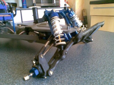

Bonjour à tous,
aujourd'hui, au programme, liste des éléments cassés ou tordus sur le kidster puis upgrade du Kidster en version 3.0
1/ Je démonte régulièrement le Kidster pour repérer les casses et j'en ai dénombré certaines apres quelques 20 lipos d'utilisation:
- Les hexagones de roues arrières s'arrondissent à l'usure, les roues ne sont donc plus entrainées.
- 2 tiges d'amortos tordues dont une bien comme il faut!!!
- Vis de support de triangles avant tordues.
- Vis de support fusées avant tordues.
- 2 roulements à billes HS sur le train arrière.
Voici donc la liste de mes casses courantes sur le Kidster.

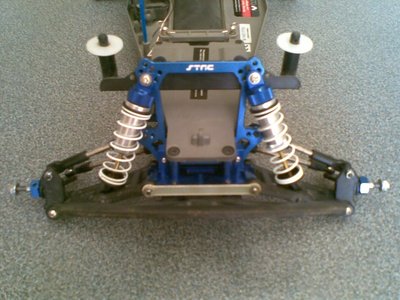

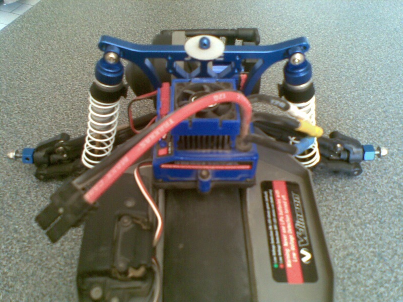

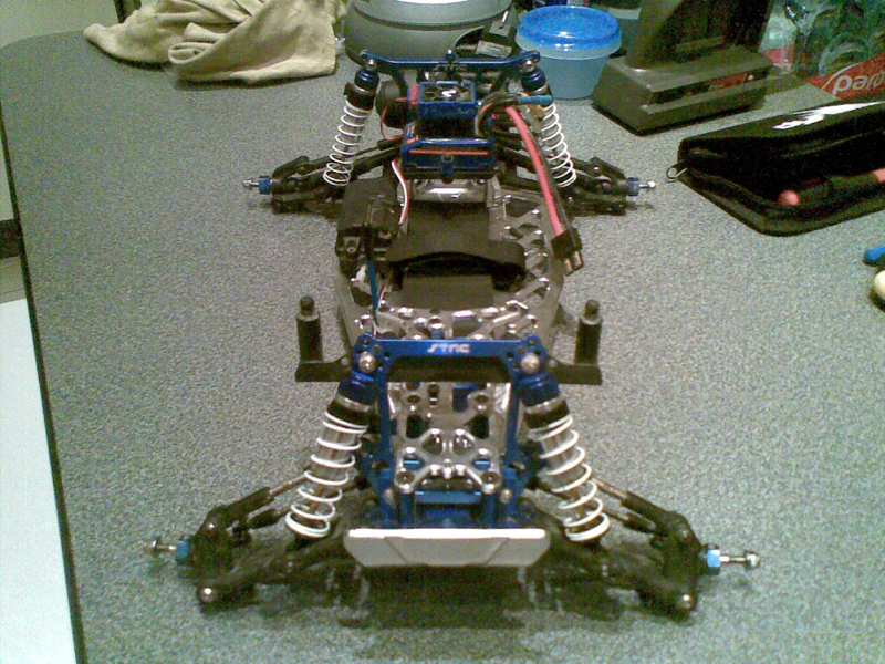

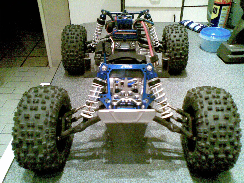

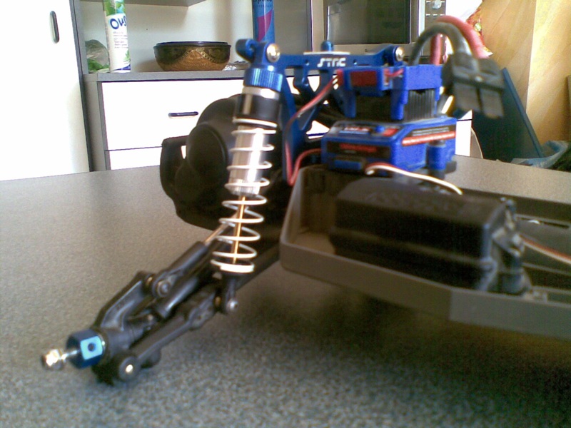

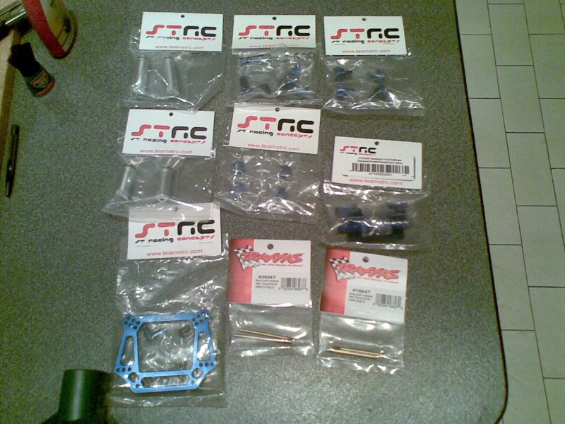

2/ On continue la fiabilisation du Kidster, c'est parti pour la v3.0:
Présentation des pièces en image:
Puis montage sur l'engin:

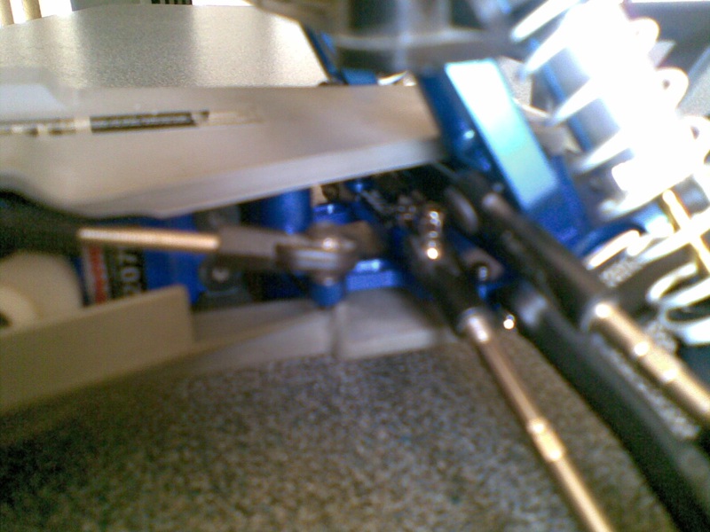

Montage de la colonne de direction sur le chassis supérieur:

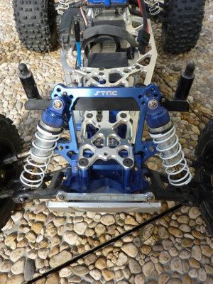

Et maintenant le Kidster tout nouveau tout beau!!!
A l'avant: tour d'amortos, amortos, colonne de direction, bulkhead avant et hexagones de roues, tout en pièces ST Racing. Puis tiges d'amortos en titane option Traxxas.
A l'arrière: tour d'amortos, amortos, hexagones de roues toujours en ST Racing. Et tiges d'amortos en titane option Traxxas toujours.
Remplissage des amortos avant à l'huile Team Associated 35wt, amortos arrière en 45wt.
Remplissage du diff à la 20000. Le diff n'est d'ailleurs vraiment pas étanche, du coup j'hésite (grande question pour pas mal de monde apparement) entre un diff FLM ou un diff à billes option Traxxas
Quelques détails:

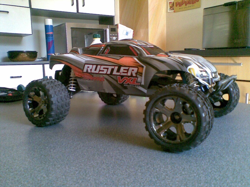

Et enfin avec ses nouveaux dirt hags à l'avant (les lignés commençaient à etre vraiment fatigués) ainsi que pose de support de clips parcz que y'en a marre de les perdre tout le temps!!!
Aux premiers essais, c'est vraiment satisfaisant!!! Le comportement est sain. J'ai juste une petite fuite d'huile sur l'un des amortos, sans doute dû à l'usure d'un joint à cause de la tige tordue de l'ancien. Je vais donc commander de nouveaux joints d'amortos.
To be continued...

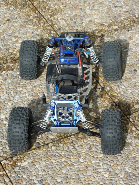

Quelques détails:

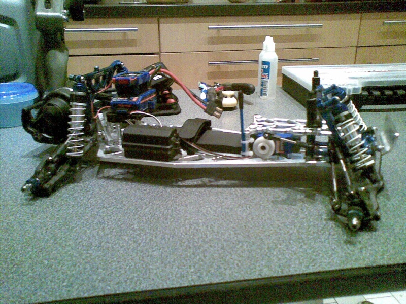

Kidster v4.0

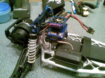

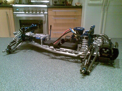

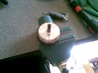

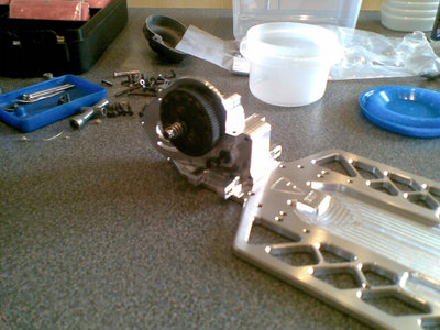

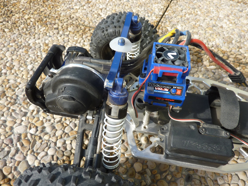

Bonjour à tous,

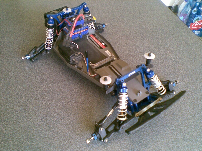

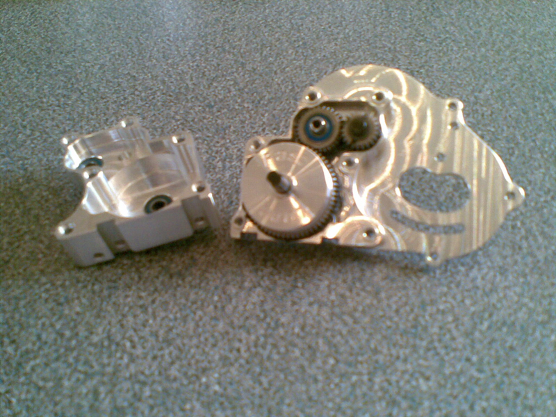

aujourd'hui au programme, upgrade du Kidster en v4.0 super bashing mode

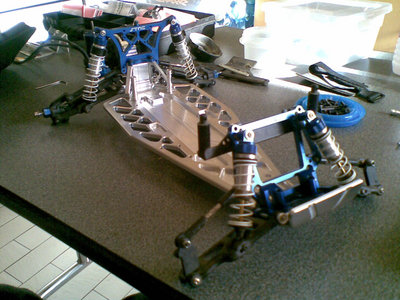

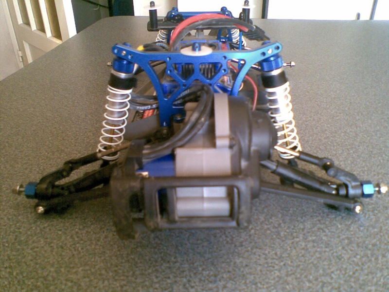

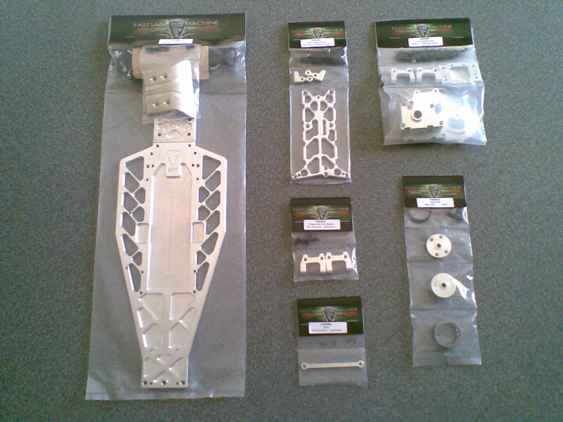

Pour commencer, comme d'habitude, une petite présentation des nouvelles pièces à installer en image:

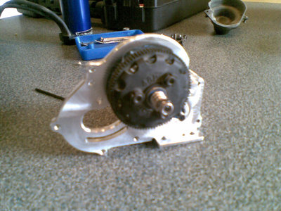

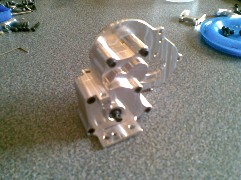

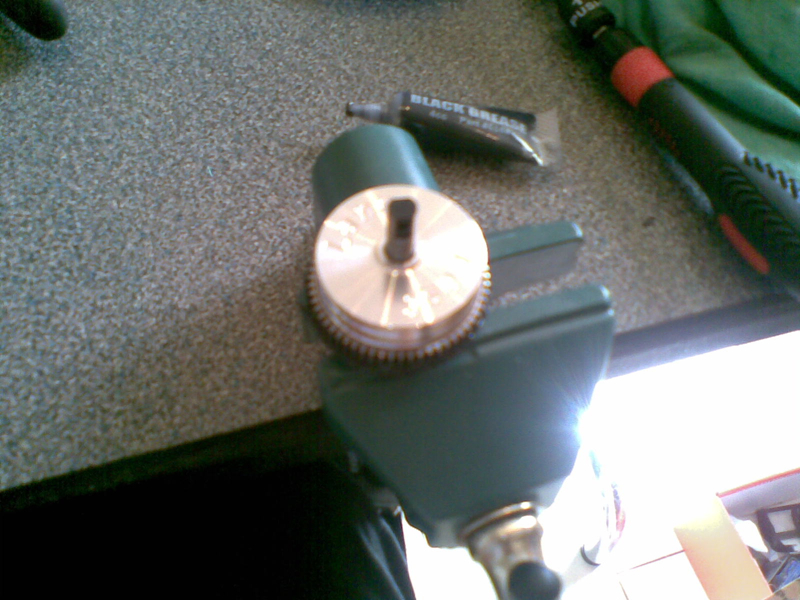

Nous avons donc un différentiel étanche, une boite de transmission 1° et des supports de triangles 4°, une tie bar, un chassis rallongé et un chassis supérieur, le tout en Fast Lane Machine.

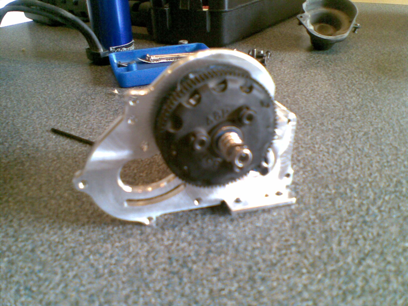

On commence par le montage du diff étanche, remplissage à l'huile silicone 30000. Puis montage du tout dans la boite de transmission, graissage des pignons à la graisse noire Team Asso.
A noté que j'ai finalement opté pour le diff étanche plutôt que le diff à bille car je ne voulai pas avoir trop de maintenance sur l'engin et qu'il reste fiable au maximum.

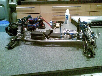

Montage de la boite de transmission sur le chassis:

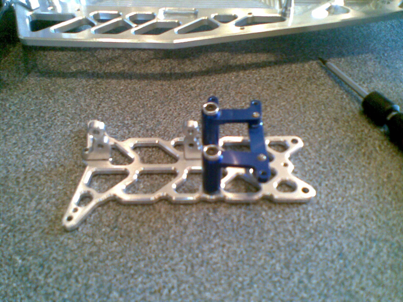

Montage des trains avant et arrière, à noter qu'il m'a fallu poncer les triangles RPM car ils ne s'ajustaient pas bien sur les supports, de même ajustement approximatif pour le vissage de la tour d'amortos arrière:

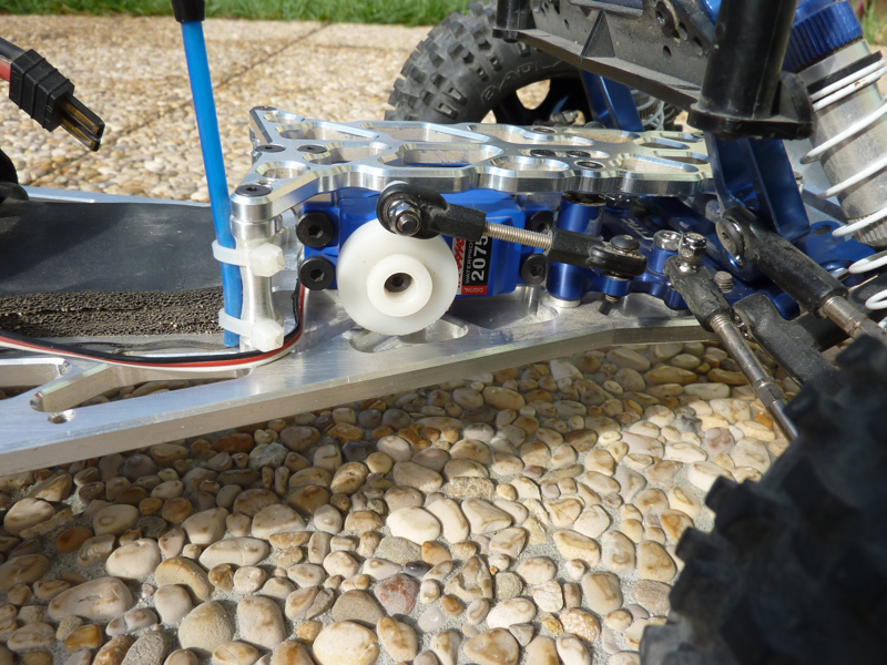

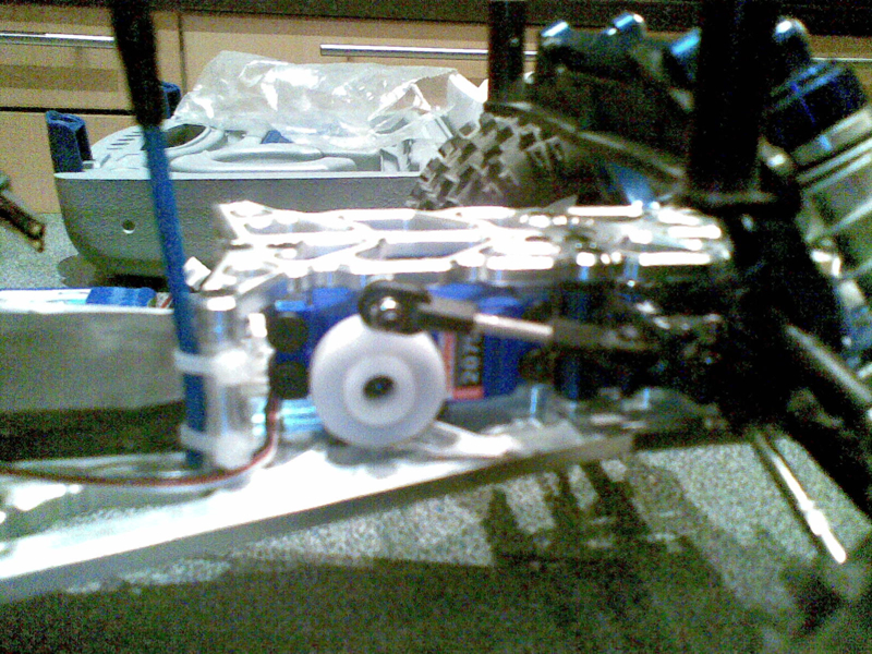

On continue avec le montage de la colonne de direction sur le chassis superieur, là encore il a fallu bidouiller un peu, les têtes de vis qui supportent le servo touchent la colonne de dir, l'empêchant de tourner librement donc léger ponçage des dites têtes de vis, merci la Dremel!!!

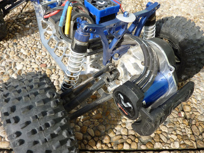

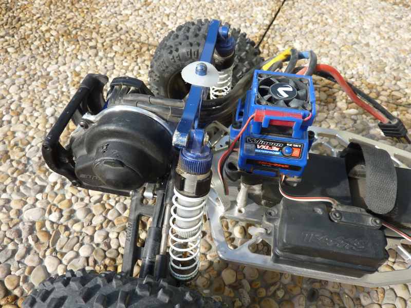

Puis montage de l'électronique embarquée, du cache-couronne, du pare-chocs arrière, d'une mousse de protection à l'endroit de la lipo, avec quelques détails et vues d'ensemble (je m'excuse encore pour la qualité photo) :

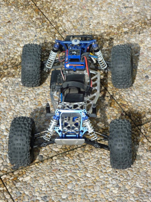

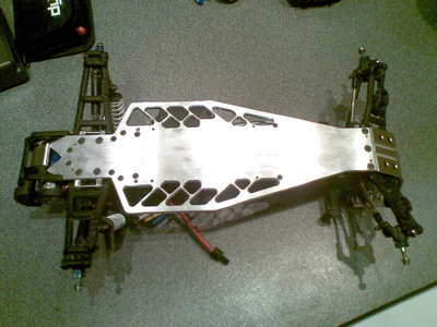

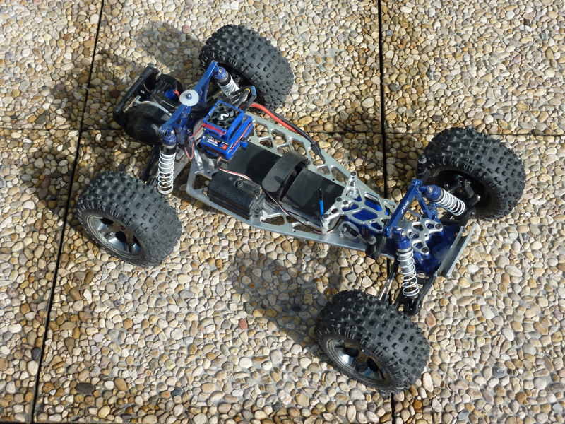

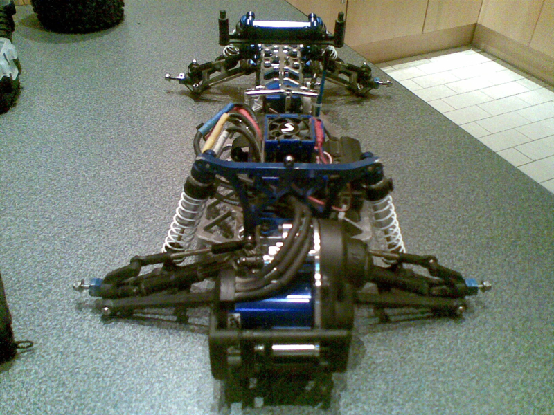

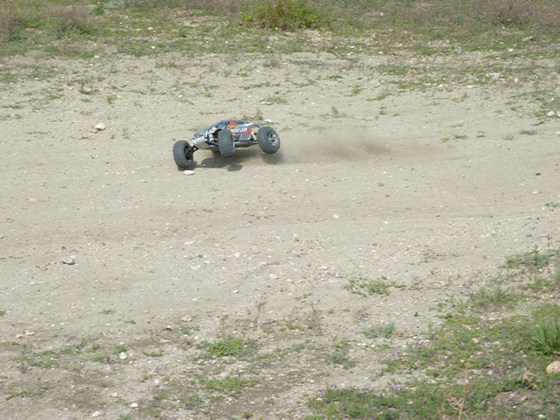

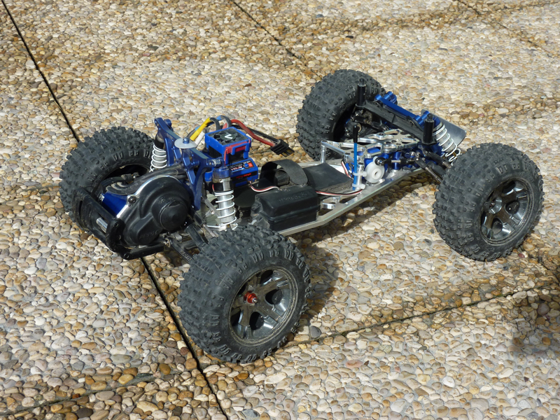

Bon suite et fin de la v4.0 (et oui, pas plus de 15 photos par message, obligé de le faire en deux fois )
Le chassis vu de dessous:
Le tout monté avec des Pro-Line Badlands:
Aux premiers essais, comment dire??? ,
C'est de la folie, je ne reconnais plus mon Kidster!!!! toutes ces nouvelles pièces en alu l'ont bien alourdi, ajoutés à cela le rallongement de l'empattement et les Badlands, la tenue de route est exemplaire!!! Autant en version sorti de boite je le trouvais ingérable, limite chi..t, autant là c'est du régal!!! C'est vraiment devenu une super machine de bash. Et bien qu'il soit plus lourd, les lipos 2S le poussent vraiment bien. Il faudra quand même que je l'essaye en 3S.
Je suis vraiment content de la manière dont je l'ai fait évoluer (et ce n'est pas fini ): que du RPM à l'extérieur et que de l'alu à l'intérieur. j'ai trouvé le bon rapport performance/fiabilité/esthétique. Bref, c'est que du bonheur
Encore 2-3 photos, en action cette fois-ci:
C'est fini pour aujourd'hui mais....
To be continued...

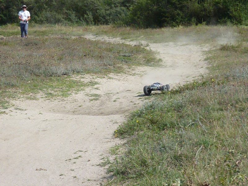

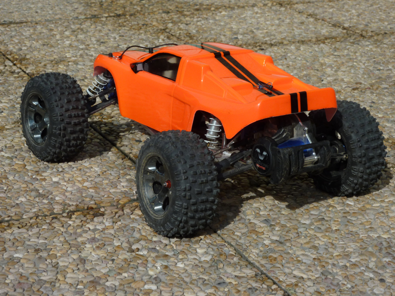

Bonjour à tous,

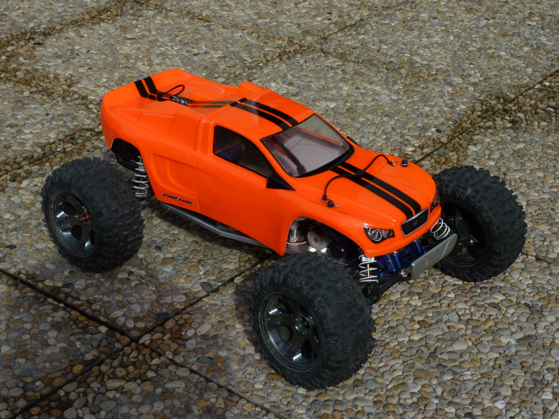

aujourd'hui, je vous remets des photos du Kidster mais cette fois-ci avec une définition de qualité. Merci à Tiralatete pour le prêt de son apn
Et maintenant, Le Kidster avec sa nouvelle carro maison, une Pro-line Desert Rat, parce qu'il le vaut bien!!!
To be continued...

Kid et son Rustler.
Bonjour à tous!!!
Déterrage de post pour vous montrez l'évolution du Kidster. J'ai effectué quelques changements et pas des moindres. Je me suis rendu compte que j'avais quasiment tout pour remonter un Rusty d'origine avec les pièces que j'avais, c'est ce que j'ai donc fait. Je l'ai revendu pour financer les nouvelles modifs et voici où j'en suis:
Sur le chassis:
- Changement de toute la visserie par de la visserie inox et si possible à tête cylindrique
- Changement de tous les roulements par des roulements Kanzen étanches
- Tours d'amortos avant et arrière FLM avec jambe de force pour la tour arrière
- Cardans acier FLM
- Pignon acier Hot Racing et couronne acier Integy, rapport 24/82
- Kit hinge pins Lunsford en titane
- Biellettes en alu bleu Traxxas
- Coupelles d'amortisseur avec garde-boue RPM
- Support d'esc pour Stampede RPM
- Cache-couronne alu Hot Racing
- Sauve-servo Hot Racing
- Wheelie-bar T-Bone Racing
- Jantes Pro-Line Desperado
- Carro Pro-Line Desert Rat
- Remise en place du pare-choc RPM
L'électronique:
- Radio Spektrum DX3S
- ESC Castle Creation Mamba Max Pro avec carte de programmation
- Moteur brushless Tenshock SC401 3500kv
- Servo Bluebird 10,2kg, ,12sec
- Radiateur et ventilo moteur 3Racing
Place aux photos:
Je n'ai pas encore testé cette nouvelle config. Je vous tiendrais au jus dès que j'aurai appuyé sur la gachette!!!
A+++
