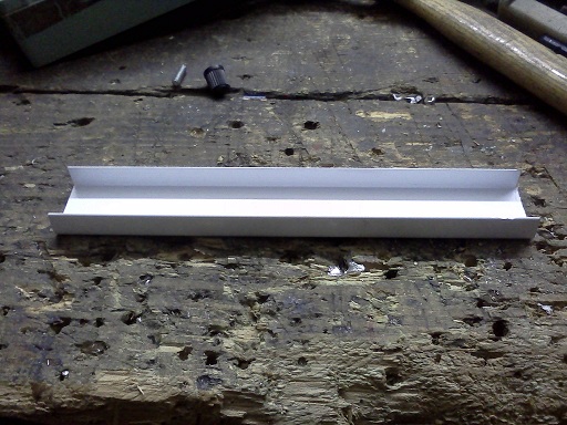

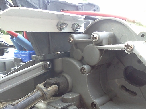

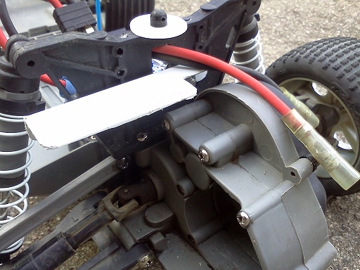

Aujourd'hui je me suis attelé à la fabrication du support pour le ventilateur...
Donc je suis parti de ça : Sa donne ça : Niveau ventilateur j'ai trouvé mieux (40mmx40mmx10mm) mais je me suis rendu compte que le ventilateur sera à 15mm environ de la carrosserie.
Donc sa va suffire pour diffusé de l'air sur le radiateur thermique ?

là je saurais pas te dire;sur mon stamp j'ais 40mm.le plus simple c'est encore d'essayer et de surveiller regulierement la t°
