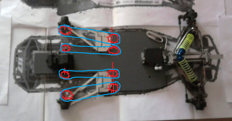

Re: Proto Buggy Desert
sinon, si tu aime les defis et la complexité de la chose, tu peux faire une transmission par chaine !
a la place de tes noix de cardan, tu met des pignons pour chaine. tu fais un renvoi au niveau de tes pivot de bras oscillant, tu aura un super débattement et tu ne perd pas ton différentiel AR
dessin en fichier joints, j’espère que tu comprendra, désolé pour le dessin pourri mais il faut que je parte au boulot !
