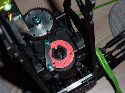

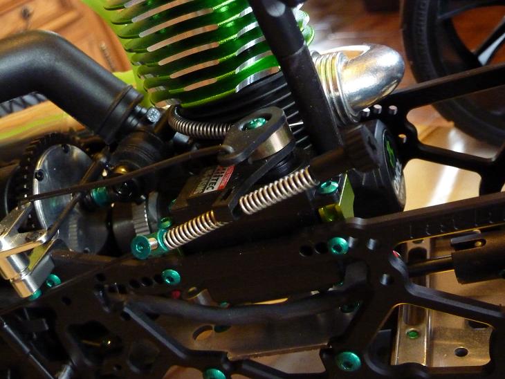

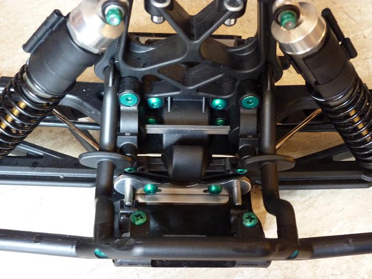

Sinon pour les news, ben les freins ont été installés:
Avec lacommande, simple, mais ca marche nikel...

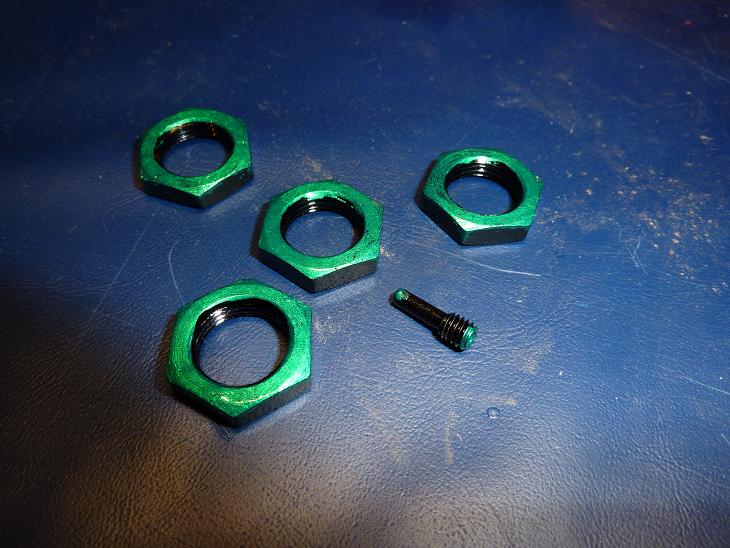

Les écrous de roue aussi sont arrivés

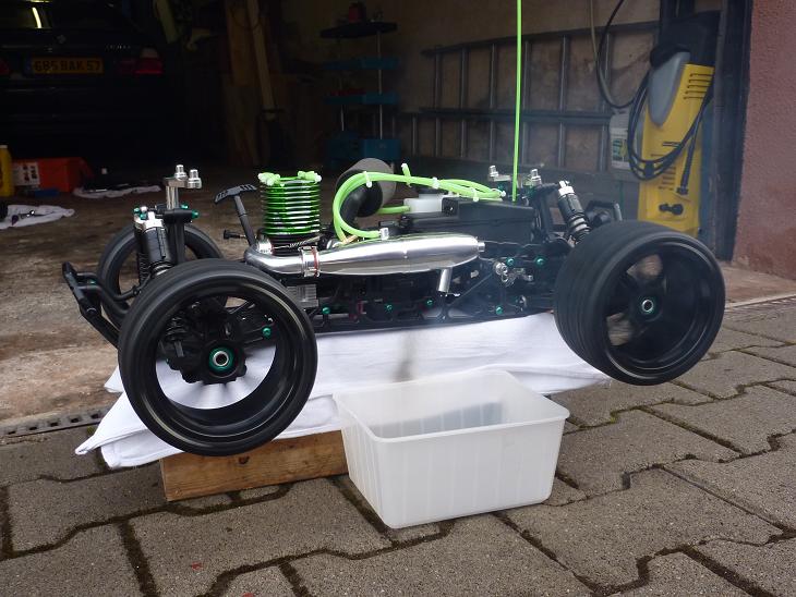

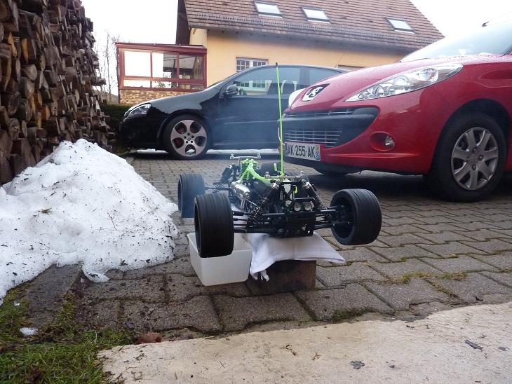

Et quand la pluie (et la neige... ) s'est arrêté de tomber, le Race a fait ses premiers rots:
