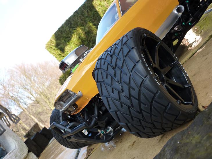

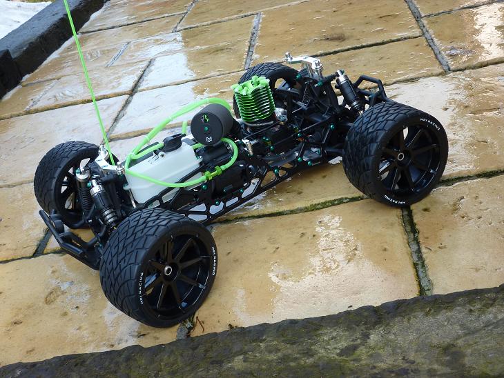

Ça y est, il se termine, mon Savage Race dont le terrain d'activité sera essentiellement le bitume.
J'y travail déjà depuis un moment (presque 1 an mais avec beaucoup de pause
Bon bien sur, difficile de concurrencer avec les réalisations actuelles, mais le but n’était pas là, le but étant de m’amuser et de me faire plaisir.
Je vais pas faire trop de blabla, juste vous résumer la situation:
Châssis FLM anodisé black
Moteur AXIAL 5.2
Boite 3 vitesses
Demi train complet d'HELLFIRE (bras de suspension, cardan de roue, Biellette de carrossage et de direction, porte moyeu, ...)
Amortisseur d'HELLFIRE
Cardans RC BEST
Diff CEN
Réso RD LOGICS
Mid Tank (réservoir MUGEN 150cc et boite radio CEN RACING)
Roues bitume (jantes BLAST black et pneus PHALTLINE)
Carrosserie HPI PLYMOUTH HEMICUDA
Fini de blablater, voilà ou j’en suis (les photo du montage viendront plus tard):
