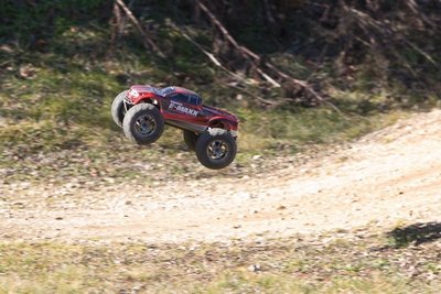

j'ai un e-maxx brushless edition
si tu as les bons accus (5s en lipo) ben ça arrache...en 6s on ontrole pas tout
-sinon, j'ai revendu un e-revo pour la bestiole, histoire d'avoir un comportement plus typé MONSTER
il est vendu avec 2 packs nimh 8,4 volt 3300 mAh, c'est suffisant pour débuter, par contre il est vendu sans adaptateur pour prise USB (pour parametre le Mamba Monster sur ton PC)
les pneus d'origine sont bon pour faire du BASH, sur la gravette /piste il faut investir dans des pneus type truggy, j'ai essayer ben tu feras beaucoup de pirouette
surtout ne pas croire que le mamba monster suporte l'eau comme peu le faire le EVX du brushed, c'est pas fait pour je le déconseille
les ressorts des amortisseurs sont a spires evolutives, ça donne une bonne motricité, par contre les tiges des amortos c'est du chewing-gum, a noter aussi que les amortisseur sont les meme que ceux de l'arriere du stampede.
il a pas de boite a vitesse
les diff du revo devrais etre assez costaud
pour la fiabilité je sais pas j'ai pas assez roulé......avant de me prendre un ARBRE
, résultat je change les bulkhead option + les amortisseurs alu
