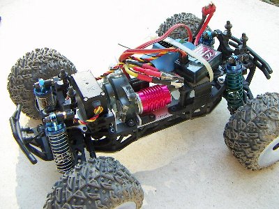

Salut, je vous présente mon mini LST2 brushless que j'ai converti en mono servo car je supose ne pas etre le seul à avoir été ******** à cause des servos d'origines...
J'espère que ces photos pourront en aider quelque uns !
enjoy
A oui il a aussi un moteur 6200kv avec vario 40A programmable et tourne avec du li-po 3cell c'est une vrai bête
- Mon mini LST2 brushless mono servo

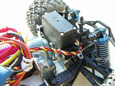

- on peux voir les pattes de fixations alu maison

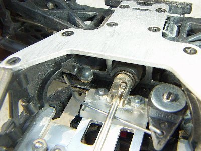

- Et la on peux voir le riselan guider dans la piece plexi pour la direction le tout entrainé pas de la corde à piano relié à un guignol ralongé ( ici c'est une cheville)
