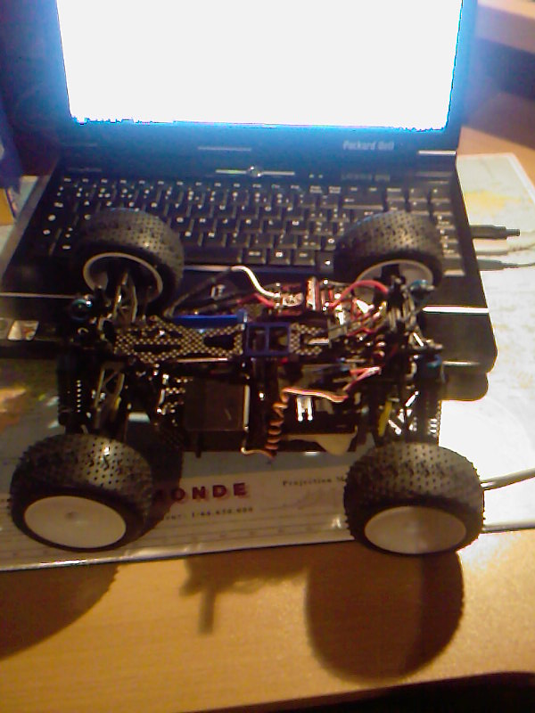

Bonsoir à tous, après quelques moi d'absence du à la santée travail et plein de petit problème qui m'ont obligé à laisser le modelisme de coté je revien avec une envie folle de terminer mon mini inferno st qui est je pense deja bien préparé (en partie mais hs et donc jamais roulé)
Les quelques options deja présente:
pack acccus intelect 1400mh
servo 1/10 +-3gk (origine de mon savage)
kit chassi et transmition km-rc racing en carbone
noix de cardant metal 3 racing
bar anti rouli gpm
roue 3 racing
variateur brushless TEkIN mini race
moteur brushless de marque "HYPE" (je ne connais plus les specification exacte mais si quelqu'un connais je suis preneur!)
voilà je crois que je n'ai rien oublié pour le moment!
place au photos!

Voilà donc pour la présentation, maintenant c les problème dont resulte la mise en place du brushless, une fois que j'avais tt monté charger l'accus etc j'ai voulus essayé la bete mais elle ne fu pas un mètre que j'entendi un drôle de bruit suspect c'étais le différenciel arrière que avais laché et comme je vous le dis ce MI n'a jamais roulé et ça fais plus d'un an que je le possède!
Voici la tête du pignon d'attaque arrière!!!
Qu'en penssez vous?

pour les diff, passe en MIP, mais ca resoudra pas le prob du pignon d'attaque !

Salut,
Comme dit plus haut, les cardans MIP sont le top !
Pour les diff, je suis en diff à billes 3Racing avant et arrière (sortie métal) et en pignon d'attaque j'ai mis des acier, idem avant et arrière ! C'est Atomic qui les fait (prévu pour le MI 09 à la base).
Un peu de graisse noire Asso dans la couronne des diff ne fait pas de mal
Après le pb sera les couronnes de slipper, en acier elles tiennent bien le coup (Atomic aussi).
Dans cette config, je passe les gros BL sans soucis.
