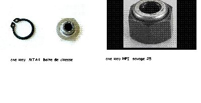

voila, sur mon savage 25 j'ai des miséres avec le one way, il a cassé et à priori c'est une maladie,
le copain qui m'a fait venir au RC thermique a un MTA4-S28, il a cassé son one way mais celui de la boite de vitesse
en démontant les deux piéces je me suis aperçu que les roulements étaient identiques
j'arrive pas à trouver la piéce pour le savage, j'ai extrait le roulement du boulon,
quelqu'un serait il ou il est possible d'acheter que le roulement ? j'arrive pas à trouver le one way du savage tous les distributeurs en région parisienne
sont en rupture de stock
l'idée sinon serait d'acheter celui de mta4, d'extraire le roulement et de le monter dans le boulon du savage
qu'en pensez vous ?

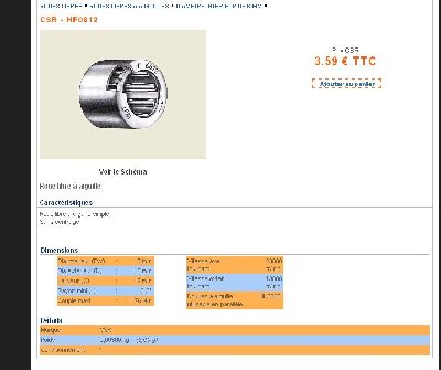

j'ai trouvé en cherchant un peu sur le net le fameux roulement le HF0612
il faut cliquer sur la photo sinon ce n'est pas très net
je vais faire un test on verra bien .....
si quelqu'un est intéressé je peux donner le nom du site

c'est pas ça que tu cherches?
http://www.speed-rc.com/SET_ROUE_A_ROCH ... 37_38.html

tu peut donner le nom , en plus il fait un trés bon prixcematin a écrit :j'ai trouvé en cherchant un peu sur le net le fameux roulement le HF0612
