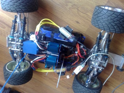

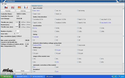

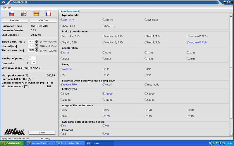

Bonjour il y avait longtemps que je n'avais pas posté, alors je post loool...
Aujourd'hui j'ai sortie la bête pour essayer ma configuration 2 moteurs avec des MGM a la place de mes Mamba max....
Les perfs visuel ne paraissait pas térible... ça c'est un autre problème les pignons sans doute car j'avais essayer des 20T sur des Brushless 7700KV,
je sais c'était pas raisonnable.... Je voulais voir ce que cela donnais en perf et ce que cela changeait.....Et bien c'est tous vu sur un moteur rapide ne pas mettre des pignons de moteur coupleux...Je ferais l'essai demain s'il fait beau avec des pignons 16.... :D
Bon je voulais poster deux images:
- Une des stats du MGM relevé sur le PC via l'USB, je comprend mieux en lisans tout pourquoi un des Mamba max Esc avait complètement Cramé...
plus 300 A en pointe... :shock: c'est tous simplement fou....
- Une autre de mon monstre avec les nouveaux ESC....
Ah voui j'oubliai, il semble que les ESC Mamba freine bien plus fort que ceux des MGM...
A ++ tous le monde
Les esc MGM pro car expert
Voici les valeurs relevé apres un Run de 20 min

Salut THAGARRY
J'y connais pas grand chose en brushless ou autre. Mais est-ce normal la température si élévée du controleur?

Pour le frein tu peux les régler normalement, sur les mamba tu peux régler en frein jusqu'a 100% de la force du moteur c'ets pour ça que ça freine fort et d'origine c'est déja assez élevé il me semble, regardes si tu peux améliorer le freinage en le réglant pour le mgm

Message par THAGARRY »
Tiens j'avais pas vue.... 100°c........ Bizard, ça doit aller avec la pointe d'ampérage...
Je ne sais pas trop a quoi sert l'option ratio sur la gauche, je sais juste que si je met 1/1 et bien le moteur
tourne moins vite que 1/0,34...

Message par bigfoot 2 »
L'option ratio, bah comme ça l'indique c'ets ton ratio par contre ets ce le total ou juste cleui de ta démultiplication ? ça je ne sais pas.
C'ets normal, en fait il calcule le nombre de rpm grace au ratio donc lorsque tu changes le ratio indiqué il va refaire le calcul avce les nouvelles valeurs.
Ah pas mal l'idée.... ta peux être pas tord....Demain je refais l'essai avec les même réglages mais avec des
pignons différents.... Enfin tous ta l'heure...Et si j'ai le courage je monterais l'Align voir si les résultat change...
En creusant un ptit peux je ne comprend pas bien comment...?
Le ratio ne rentre pas en compte pour le calcul des RPM.... :roll:
Je vais voir ce que me dit mon amis google...

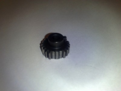

Yes ben, ta raison.... Mais ca me plaisait bien mes deux moteurs.... Ta raison allé j'arrête avec ces moteurs pour voiture ultra légère...
D'autan plus que j'ai reçu aujourd'hui le moteur Lehner que j'avais commandé il y a un petit moment....
J'ai monté tous cela en 22V...! Et bien ça dépote grave... Dommage que j'ai pas pu monter un pignon 24 ou 26, pas faute de les avoir commandés,
mais ça rentre pas dans l'axe ça frotte et je veux pas me prendre la tête a le voir coincer pour de bon...
Par contre les splippers on fondu et le pinon moteur Hardness pourtant de chez RC monster non pas fais 5 min allé j'exagère 20 min...
Voici une ptite photo....
Par contre j'ai toujours consommé 280A et je pense savoir pourquoi... En fait ça doit correspond au réglage que j'ai choisis j'ai tous mis en Hard en ce qui concerne l'accélération et le freinage...A mon avis le 100% du freinage ca doit demander des ressources en ampérage....
Des pignons on même disparu il y deux grand trou comme celui visible sur la photo...

Tu as de la pièce pour réparer?
J'ai bien envie de le voir rouler dimanche, en plus y'a pas mal de ligne droite ;)
Réparation possible, mais casse rapide à prévoir....Je vais baisser les réglages car la puissance est démoniagne :evil: ...
Il faut que je fasse des commandes de piece, je vais appeler ça des consommables.... Peux être que je doit virer le slipper si c'est possible....
Je vous regarderais tournée avec mon caméscope....Les vidéos que j'avais pris avec le téléphone étais sympa...
