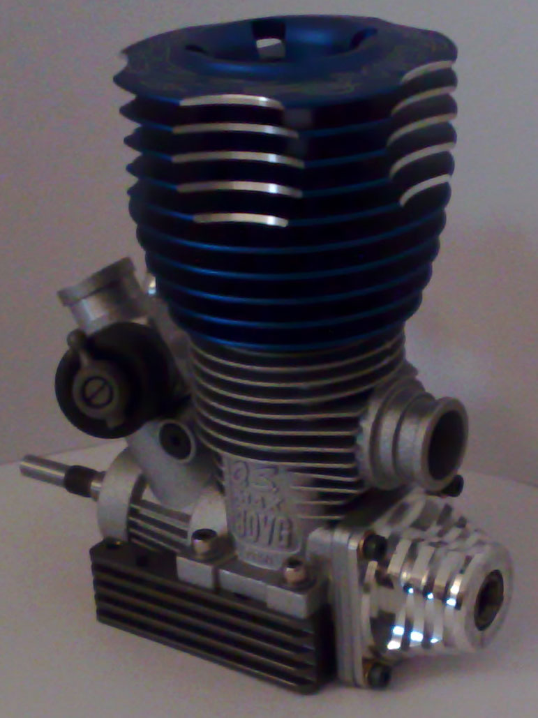

Voici mon adaptation du roto LST sur mon nouveau moteur :
A vos commentaires !!!

tu la fait faire ou tu la fait toi meme
Re: Roto LST sur OS 30VG
Je l'ai fait moi même.
Enfait c'est juste une adaptation d'une back plate Hot Racing pour Mach

c'est bon à savoir que ce soit compatible
C'est compatible en repercant et retaillant quand même !
J'ai aussi fait sauter un épaulement qui se trouvait sur la surface d'appui.

fait nous des photos des modifs pour mieux comprendre, ca servira
Pour les photos ça va être dur vu que les modifs sont déjà faites. J'aurai du y penser avant
Par contre pour me ratraper je vous ferais un petit dessin de avant et après modif.
