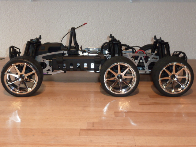

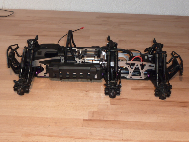

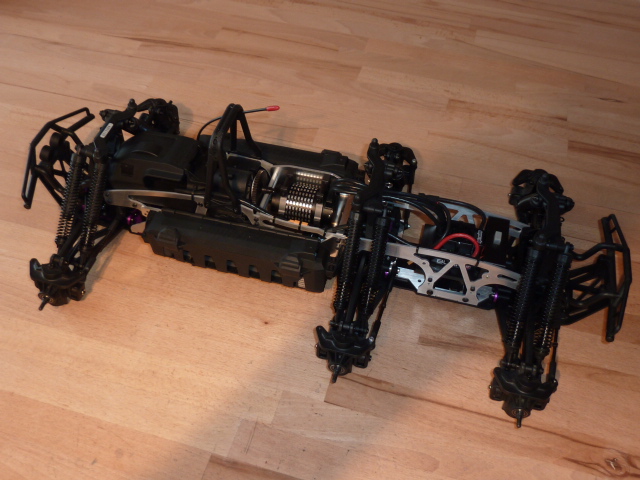

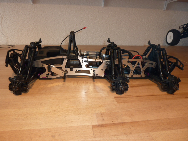

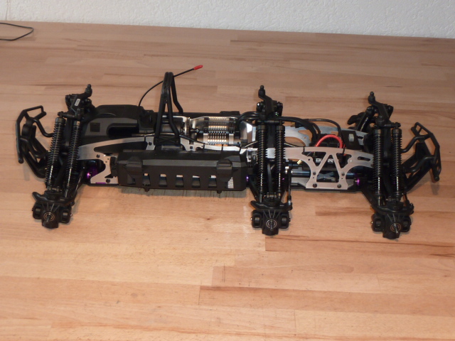

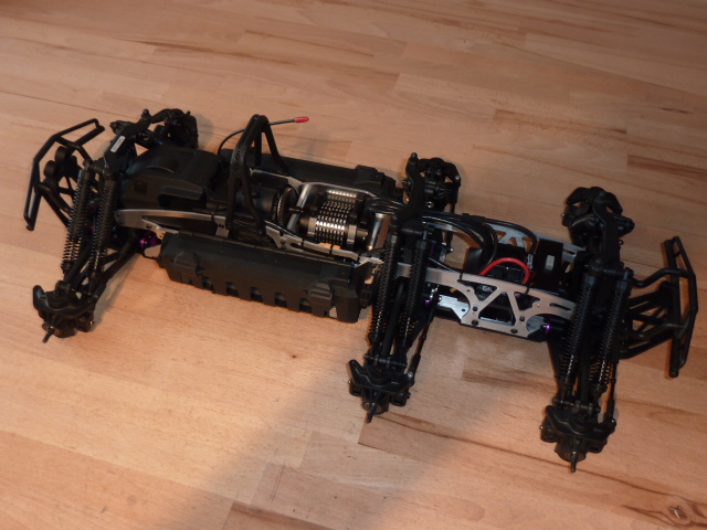

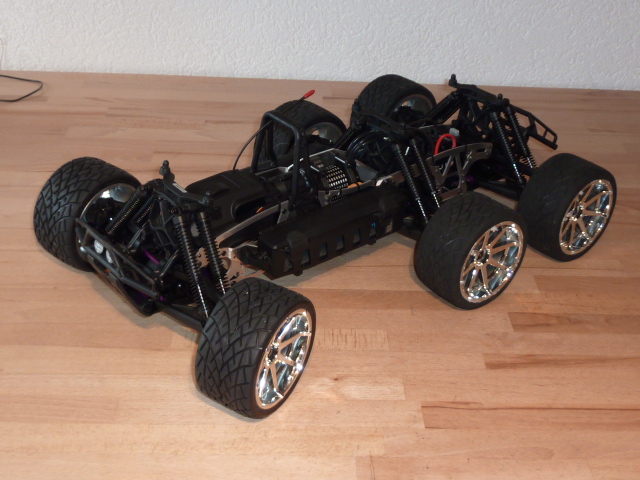

Bonjour à tous.

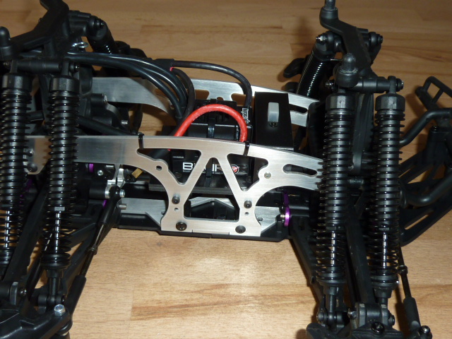

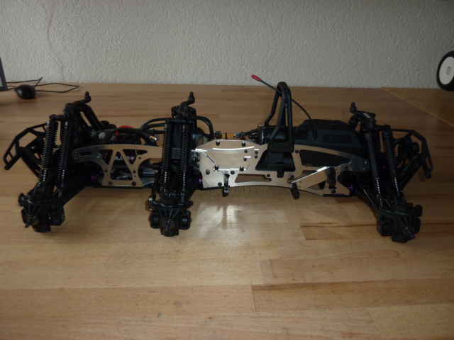

Voici mon projet.

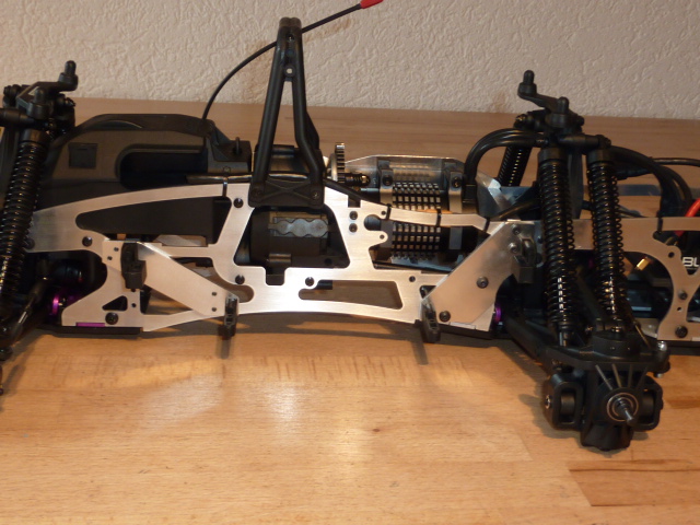

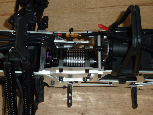

Après réception de mon châssis made in Patoch en début d'année, je devais pourvoir intégrer le moteur avec rapport long et support batteries sans toucher au chassis.
Realisation de pieces pour support accu
voici quelque photos sur la fixation du moteur et de ses nombreux renforts

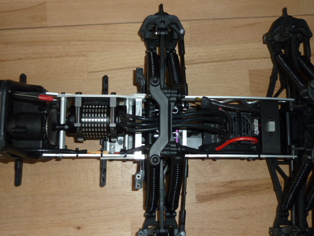

installation du variateur

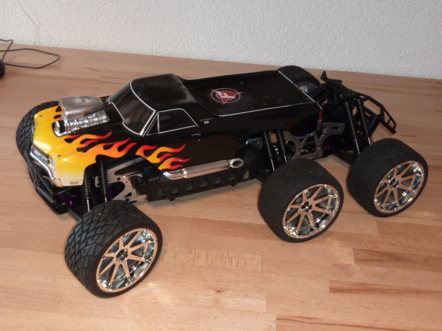

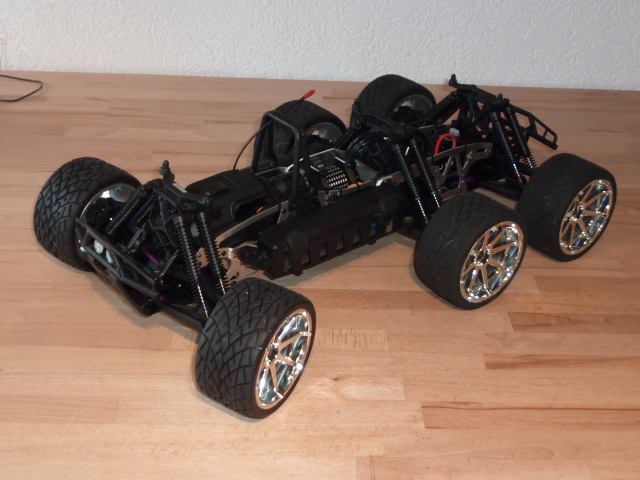

voici d'autre photos et la base de ma carrosserie

Trop classe le flux 6 roues je suis curieux de voir une video de la bête
Quel raport utilises tu pour compenser la diferrence de poids?

Salut.
j'ai vidé un pack d'accus pour voir la fiabilité de mon support moteur.
Merci A+

Pour mes premier essaie en 6S j'ai utilisé un rapport de 44/20 au lieu de 25 conseillé et sa pousse déjà fort et aucune surchauffe à constaté.
