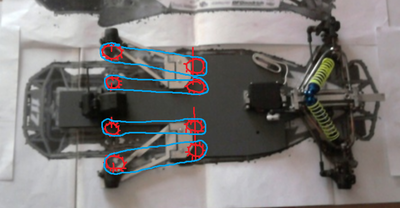

je fait appel a vous car l'étape cardan commence vraiment à m'énerver! :evil:
j'ai essayer les cardan classique en les coupant et les allongeant mais ils se barrent
quand les amortisseur sont trop détendu donc sa c'est pas bon .
Les cardan homocinétiques ne sont pas assé long niveau télescopique et ne vont pas
jusqu’à l'angle voulut .
donc je suis a la recherche d'une paire de cardan de type traxxas stamped d'origine
si un membre en a je lui achèterai bien si l'offre est intéressante mais je
voudrai aussi les mesure détendu et tendu du cardan et les angle max qu'il peuvent
prendre.
merci j'ai vraiment besoin de votre aide car sans sa ,sa va pas aller loins!

et bien il faut que tu limite le débattement de tes amortos arrière... car ça m’étonnerai que tu trouve des cardans qui prennent l'angle que tu souhaite, et si par miracle, tu en trouvais, il casserai car les cardans ne sont pas fait pour travailler comme ça tout le temp, on le voit bien sur nos monster truck sur les cardans avant, un gros coup de gaz avec les roues tournée a fond et adieux le cardan !

oui mais! si le 1/1 est comme sa , c'est que sa doit marcher au 1/10 donc j'ai étudier le "phénomène"
et je me suis aperçu que sa pouvait venir de l’emplacement des fusée et surtout des noix de cardans!
en effet si vous regarder cette image vous pouver voir que les fusées arrière n'ont pas la mème largeur
de voies que celle de l'avant, la cause: les noix de cardans sont spécifique c'est a dire que la fixation
n'est pas directement a la sortit de la fusée.
Il y a comme un petit cylindre qu'il faut mettre pour "élargir" la voie et le fait que la noix de cardan
soit plus proche des noix cardan sortant du diff font que les cardan devront avoir un angle plus aigus
que si les fusée de roues serai plus éloigné.
donc je regarde tout sa! après si sa vien pas de sa je serai dans l'obligeance de réduire l’empattement
des amortisseur mais je vais tout faire pour éviter sa! :D

bon essai mais sa ne marche pas les cardan à tète goupiller...
sa n'est pas asse long même quand il rentre pile au neutre...
donc je suis a la recherche de cardan d'origine traxxas stamped , slash , et autre qui on ces cardan:
Si un de vous en a, je suis intéresser.

sinon, si tu aime les defis et la complexité de la chose, tu peux faire une transmission par chaine !
a la place de tes noix de cardan, tu met des pignons pour chaine. tu fais un renvoi au niveau de tes pivot de bras oscillant, tu aura un super débattement et tu ne perd pas ton différentiel AR
dessin en fichier joints, j’espère que tu comprendra, désolé pour le dessin pourri mais il faut que je parte au boulot !
