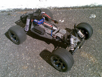

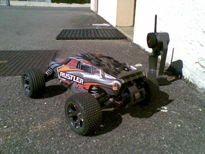

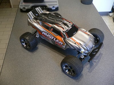

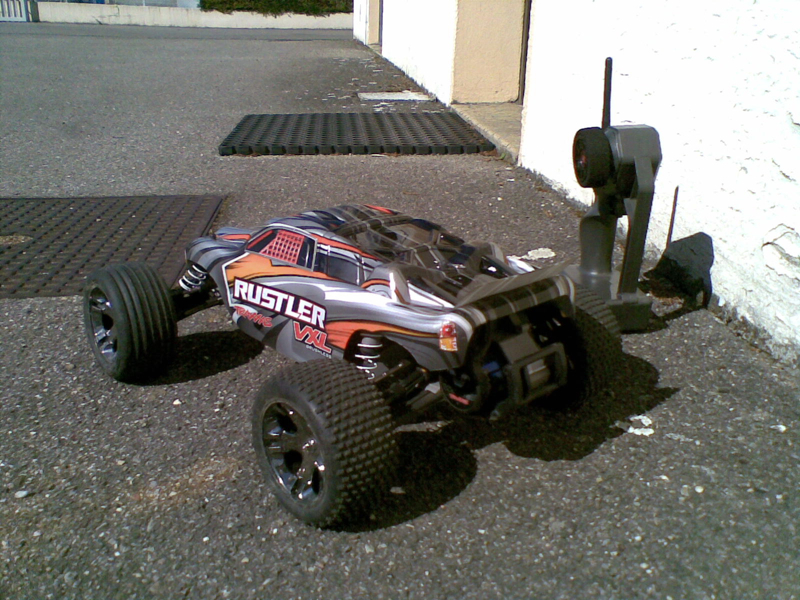

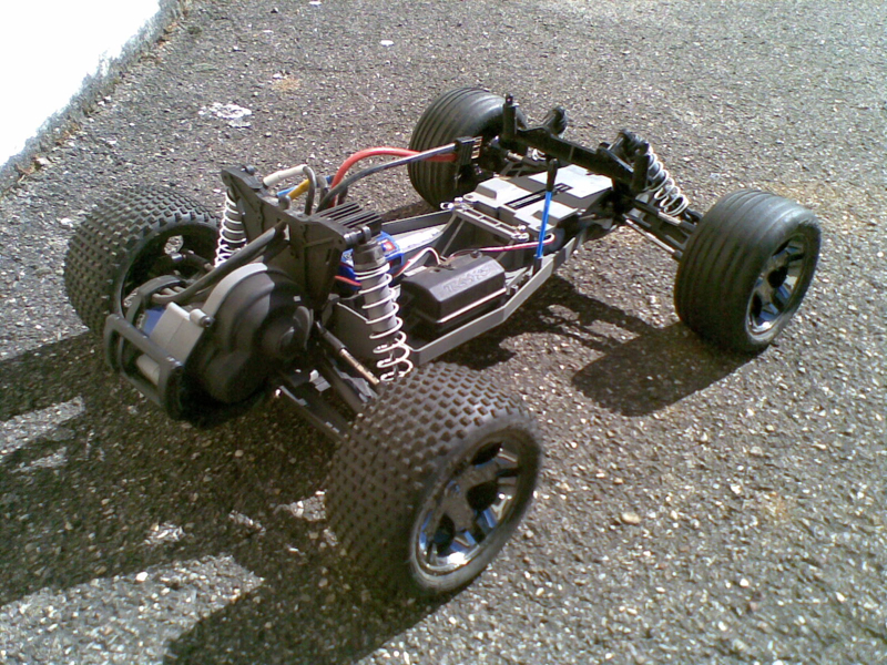

Présentation du Kidster (désolé pour la qualité photo mais n'ayant pas d'apn j'ai fait ça avec mon téléphone):
Traxxas proposant ce modèle en 4 couleurs (noir, bleu, rouge, argent), je l'ai choisi en argent.
Je lui trouve une gueule vraiment sympa et je suis fan des jantes. Par contre, la carro est vraiment fragile, en quelques runs elle a déjà bien reçu :?

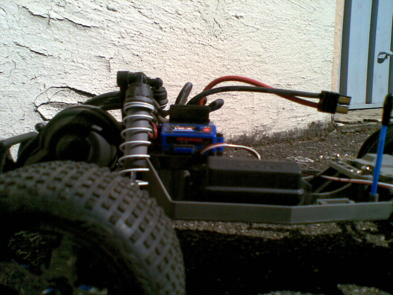

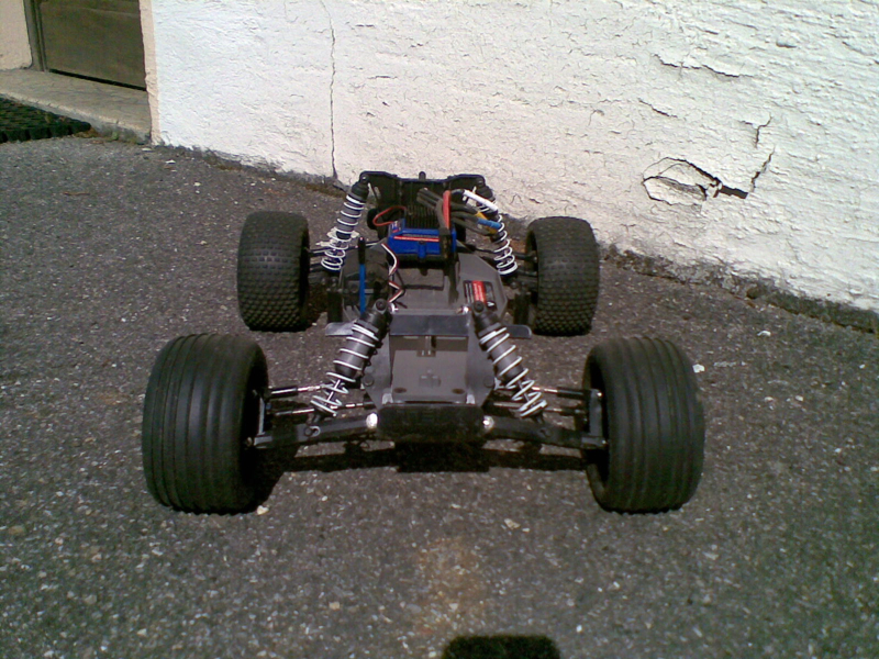

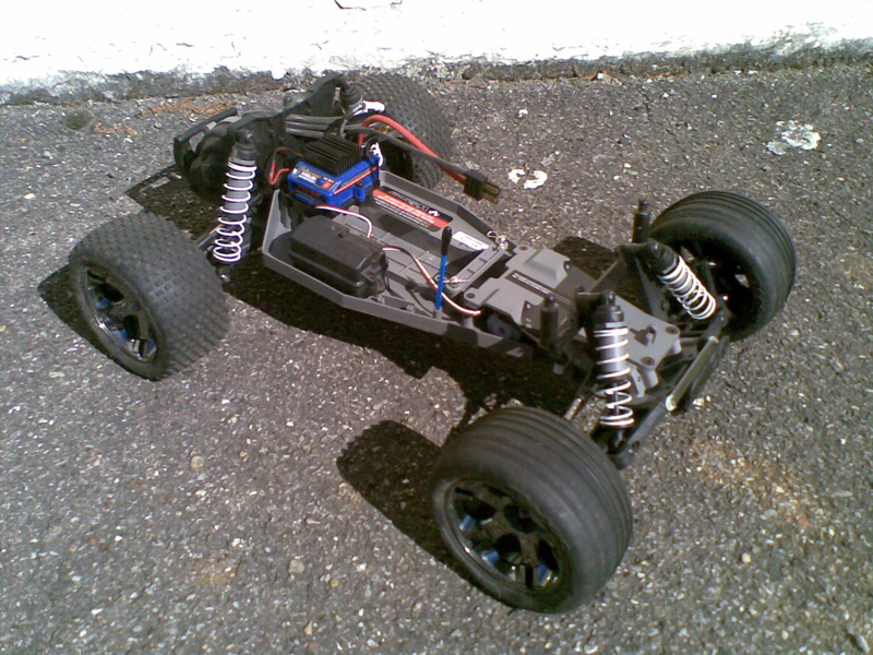

Maintenant, les entrailles de la bête:

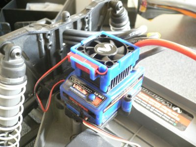

Dans l'ancienne version du Rustler, certains ont noté un problème sur l'ESC: les fiches des cables branchés sur ce dernier étaient trop hautes, du coup risque d'abimer l'ESC lors de mauvaises réceptions sur le dos. On peut voir ci-dessous que le problème a été résolu par Traxxas:

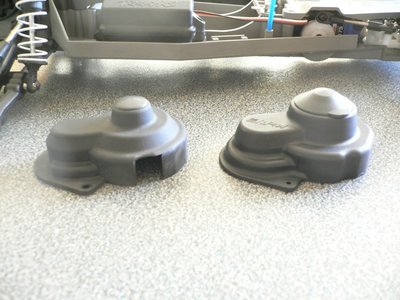

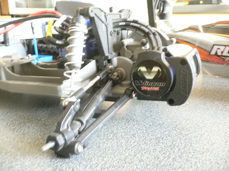

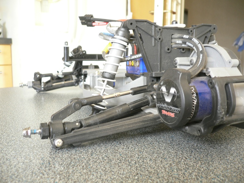

L'arrière de la bête avec le bloc moteur/diff, le cache couronne a un trou d'origine, il faut le remplacer illico par du RPM sous peine d'avoir des graviers à l'intérieur qui vont abimer les dents du pignon et de la couronne. Je ne l'ai pas encore fait et je vais déjà devoir remplacer la couronne :(
L'ensemble est relativement robuste car étant un pilote novice je lui ai déja mis quelques bons chocs bien violents et ça n'a pas bougé :) , reste juste à savoir combien de temps ça va tenir avec les pièces stock :?:

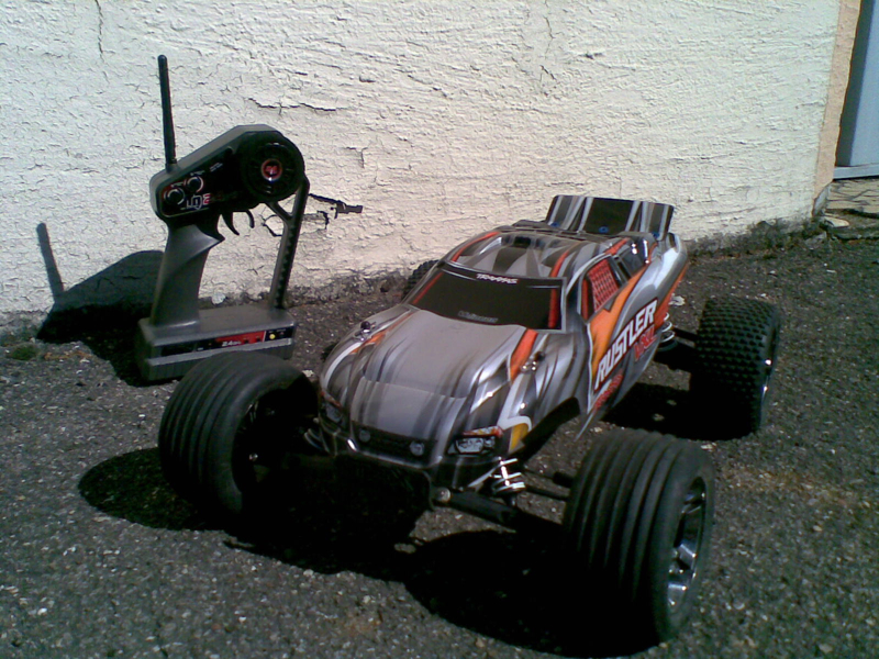

Le Rustler est livré avec une radio 2,4ghz, ce qui est un bon point mais j'imagine qu'elle n'est pas de grande qualité. Une batterie nimh 3000mah avec un chargeur, ce qui permet au moins de faire des petits runs d'un quart d'heure si on a pas d'autres accus mais avec quand même 8h de charge entre :? . Nous avons également un petit set d'outils pour pouvoir démonter son bolide (juste qu'il n'y a pas de clé pour dévisser le pinion???). Un pinion de 25 dents à n'utiliser que sur goudron (mais comment le changer si on a pas la clé? ils sont marrant chez Traxxas!!!). Nous avons également un set de clips de rechanges ainsi que 2-3 vis, des écarteurs d'amortos, des stickers supplémentaires pour ceux qui aiment en mettre partout partout, et enfin le manuel d'utilisation en anglais.

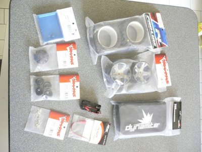

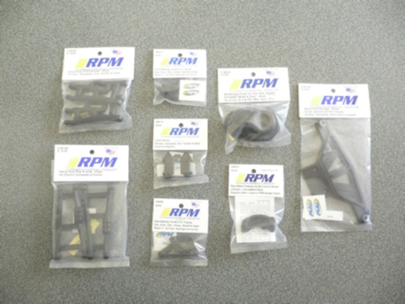

comme les pièces stock ne sont que relativement solides j'ai voulu fiabiliser le Kidster, voici la v2.0 Bashing Mode :twisted: :
présentation des pièces commandées

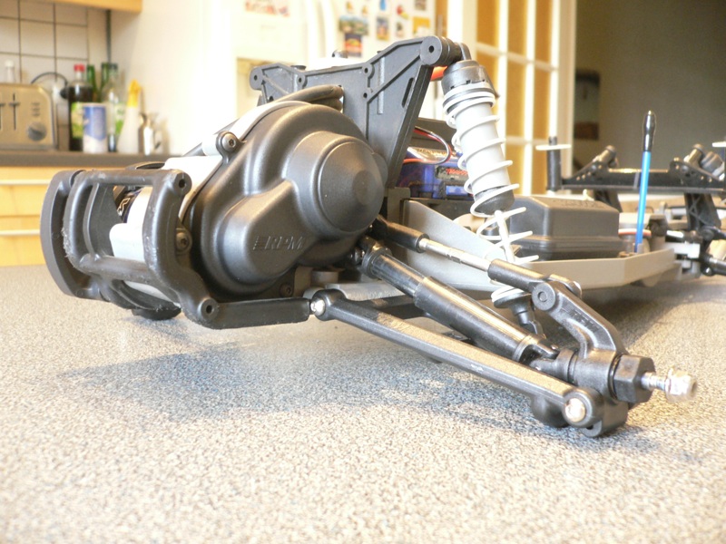

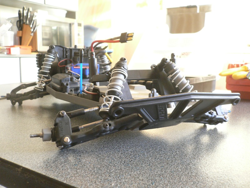

Maintenant présentation du Kidster en mode avant/après:

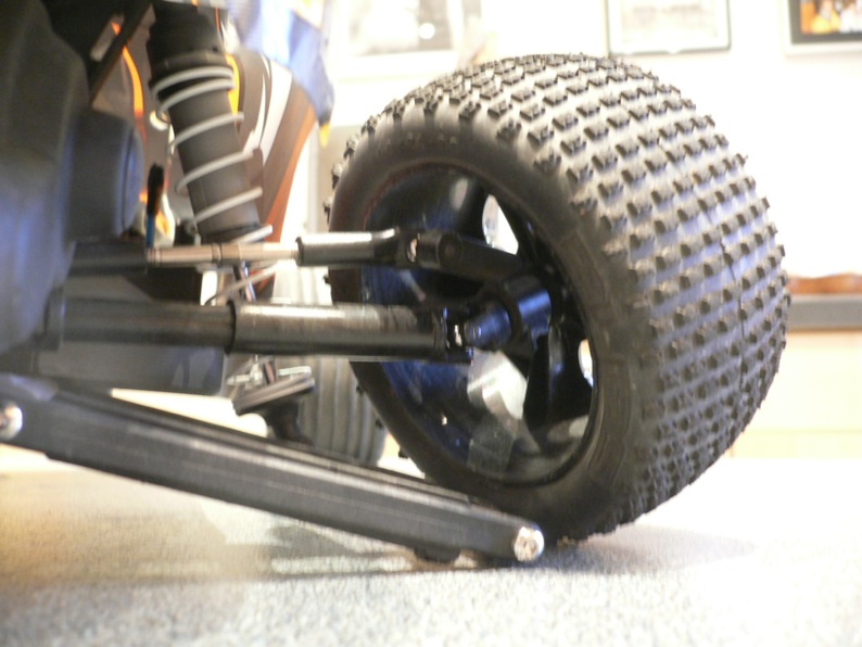

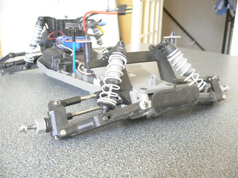

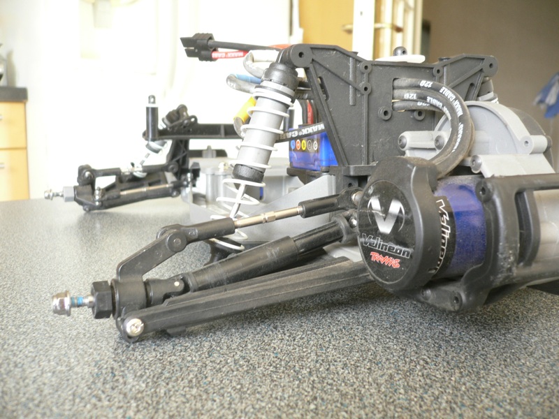

Pour l'avant du Kidster, changement des fusées, des caster blocks, des triangles et un bon gros pare-chocs histoire d'y aller franco, le tout en RPM ;)
Pour l'arrière, changement des fusées, des triangles, du cache-couronne et ajout d'un pare-chocs moteur, le tout en RPM également.Puis changement des noix de cardans pour des noix en acier option Traxxas.
Pour le cache-couronne, on voit bien sur la photo la différence entre la pièce stock avec son trou béant laissant rentrer toutes les merdes :cry: et la pièce RPM totalement fermée :cool: :

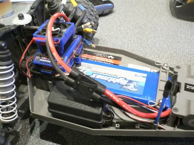

Puis ajout d'un petit ventilo Traxxas sur l'esc pour éviter la surchauffe avec les lipos :mdr:

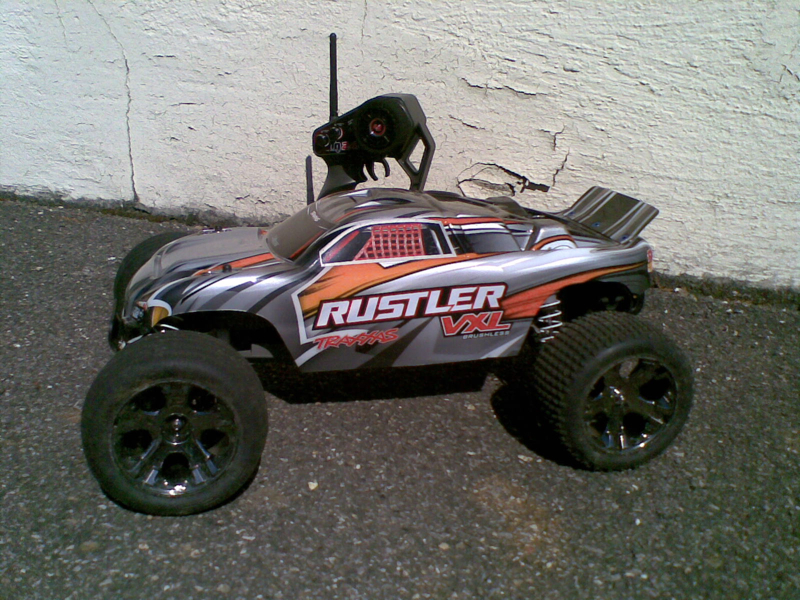

Et voilà mon petit Kidster en bashing mode avec changement de pneus sur le train arrière par des Dirt Hawgs de Pro-line sur jantes Traxxas :cool:
Après quelques essais, je suis super satisfait, les pièces RPM sont solides, les pare-chocs jouent bien leur rôle et les pneus ont une super tenue de route sur toutes surfaces :twisted: .

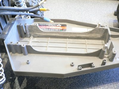

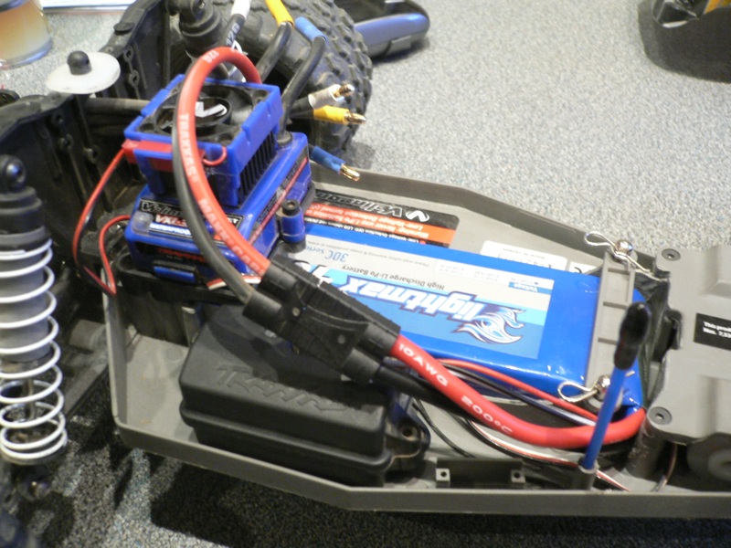

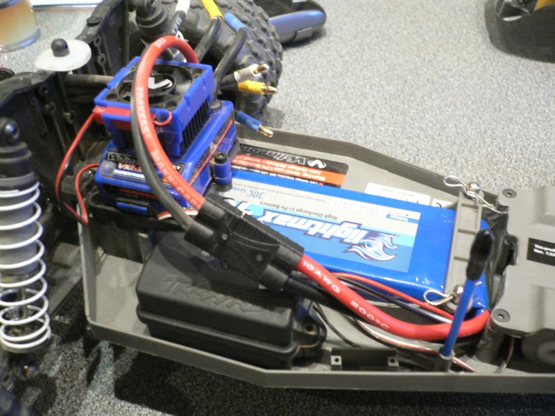

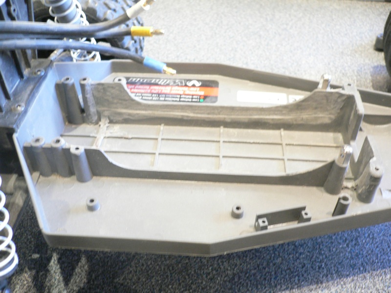

Aujourd'hui, update du Kidster en v2.1, à savoir modif du chassis pour pouvoir recevoir les lipos en 2S :up:
Découpe du fond du chassis pour que les lipos rentrent en longueur, ponçage des côtés pour que ça rentre en largeur et enfin découpe d'un côté pour pouvoir passer les cables. Merci la Dremel :mdr:
Et voilà, le Kidster est tout heureux de rouler en lipo :twisted:
Perso, je m'attendais à ce qu'il wheel en permanence mais non, il est quand même bien gérable et vraiment super fun à piloter, je ne regrette pas l'achat d'un 4x2. Par contre c'est sur qu'en 3S ça doit etre :diable: mais le 2S me suffit pour l'utilisation bash que j'en ai pour l'instant.
