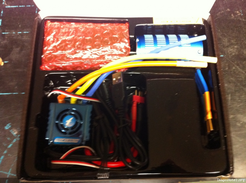

Moteur reçu le jeudi 5 mai , livraison très rapide
Dans sa boite :

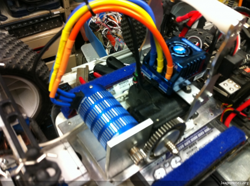

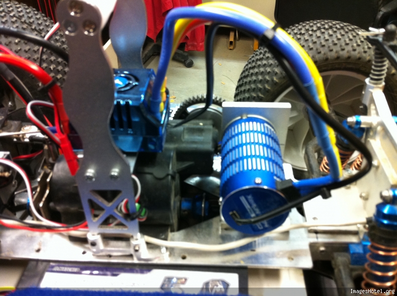

Montage sur le mta:

Pignon moteur 12 Couronne de 54 alimenté par 2 Lipos 2S Turnigy 50C 5000mAh
http://www.dailymotion.com/Vulcanoo#videoId=xilme9
Comme vous avez pu le voir le moteur est très linéaire , grâce aux capteurs sensored ! C'est la première fois que je vois un brushless sans coogging à très basse vitesse ! la classe !
De plus le moteur et le controleur sont surveillés en température par le controleur
