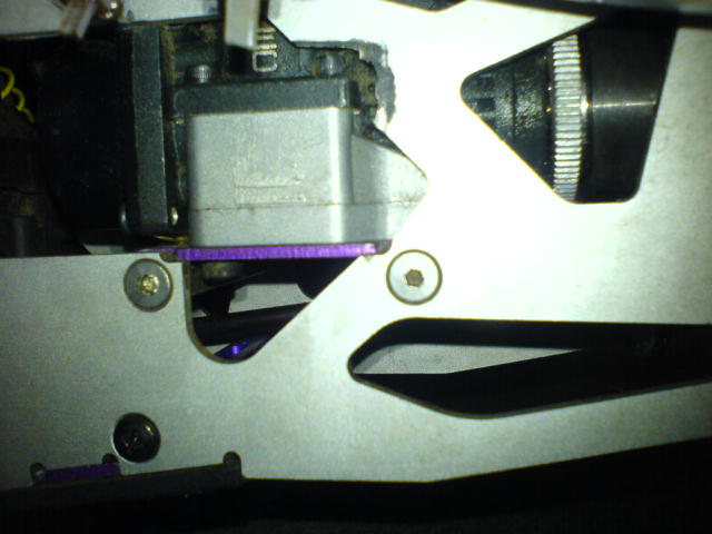

enfin c fai jai monte un nouveau moteur sur mon truckzilla jai monte le lrp z28r achete hier chez modelisme club a cambrai 210 euro +40 euro de piece diver pour lembrayage jai due faire une petite decoupe sur le chassi cote moteur et sa fonctionne impec jai fai 5 reservoir de rodage demain je continue je posterrai biento quelque foto
