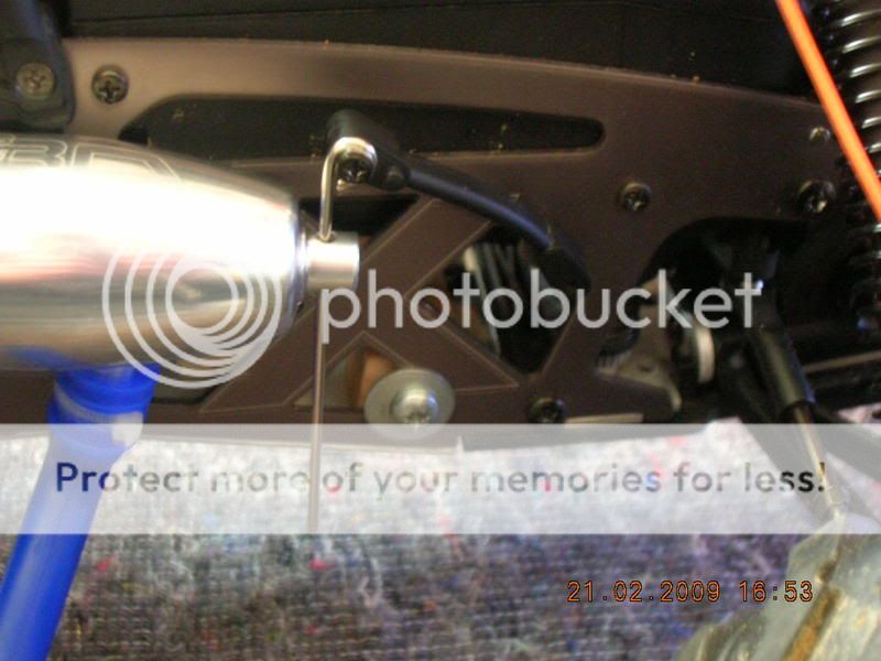

Donc vous l'avez peut-être vu, après le run à Belleville avec savage69 et nico69 j'ai péter mon réservoir, à cause d'un rocher qui à traverser pendant que je sautais dans une pente, pas pu l'éviter :grrr: , donc bientôt en commande avec d'autres petits trucs :D
Et pour le dernier plein, j'ai vu qu'il patinait :? je me suis dit que mes masselottes arrivaient en fin de vie, et ben non, c'est juste que j'avais monter mon ecrou de volant moteur de MTA4 à l'envers :mdr: :bdj:
Du coup l'écrou était serrer au max sur le filetage du villo mais le volant tournait dans le vide :lol:
Après pleins d'essais j'ai enfin trouver ce qu'il allait pour réussir à dévisser l'écrou : une BROSSE A DENTS :mdr: J'ai retrouver une vieille brosse à dent que j'ai réussi à passer par la lumière d'échappement pour bloquer le piston et ça s'est dévissé nickel :)
On voit bien la différence entre comme c'étais avant, puis après :) :
Mon réservoir avec une petite bidouille à la savage69, qui à très bien tenu :lol:
Et sinon, j'ai enfin eu le temps d'étanchéifier mes servos avec une super astuce trouver sur Central MAXX, j'espère que ça marchera.
En fait il faut démonter les servos et mettre du joint au niveau des "fermetures" :)
Et puis mon accu (au passage, c’est grave la m*rde à le rentrer dans le ballon :grrr: )

Re: The Yannis's Savage X 4.1 => MAJ 21.02.09
Message par yannis25 »
Bonjour les zamis :cheers:
Coude ENFIN reçu :mad2: , ce matin.
Et là ça se monte :cheers: ........ pas totalement :empleur:
J'arrive pas à monter le ressort en Z. C'est trop court :enerverbleu:
Babou, Ju, vous avez eu AUCUN problèmes ?
Du coup j'ai remis l'ancien système (que j'ai du voir sur le Sav' de Fabsavage je crois :scratch: ) et la tige livré avec le réso.
Pour l'instant ça tient mais je préfère quand même le Z :snouf:
On voit bien maintenant que c'est le bon coude :)
Par contre, quelle galère pour le monter :keltache: :ptitcul:
Déja, le coude fait plus de 180° (en quelque sorte :lol: ), du coup le réso revient contre le chassis :enerverbleu: Ceux qui ont un RD me comprendrons :)
J'ai été obligé de démonter le train arrière => J'arrivais pas à enfoncer le coude sur le moteur, le joint se pliait à chaque fois :|
Donc un peu d'huile et après ça allait UN PEU mieux. :)
D'ailleurs j'ai bien fait, voila l'état de ma noix arrière :lol: :
Dans quelques litres elles vont rendre l'âme
Et aussi, comme je suis en rapport 15/48 (j'ai l'intention de passer en 15/52 ou 53), eh bien c'est super chaud à le monter.
Comme le moteur est beaucoup rentrer dans le chassis, ça tord le réso :blase:
Donc voilà, raison de plus pour acheter une autre couronne.
Vous me conseillez laquelle ? 52 ou 53 ? :scratch:
J'ai l'intention de passer en diff de Genesis plus tard, et comme ils tirent plus long, je ferai mieux de prendre une de 53 ?? :roll:
Enfin, si je la trouve :siffle:
Maintenant faut tester ça :D :D Quel patate :shock: :shock:
Au debut le moteur à un tout petit peu de mal à se lancer mais après il par comme une balle :buzz: :cinglé:
Donc j'ai plus qu'a changer mes masselottes (elles commence à vraiment vraiment patiner. Sur le sable le moteur hurle à fond (en 2e vitesse), tout à l'heure je regarde la température ==> 166° et quelques . :eluboulet: :boulet2:
Une dernière chose : en mettant de l'after run (pour la première fois :yeah2: ) J'ai vu l'état de ma bougie, pourtant ça fait pas très longtemps qu'elle est comme ça :
Donc au programme :
- Changement des masselottes
- Demontage du diff avant car bruit bizarre quand je braque d'un côté :scratch:
Voila voila :winner:
Message par camembert »
mais dis moi. il est sympa ce savage :twisted:
pour tes noix de cardans.
inverse les noix d'entrée de diff avant et arriere. idem pour les sorties de diffs droites et gauches. et c'est reparti pou un tour :!:
