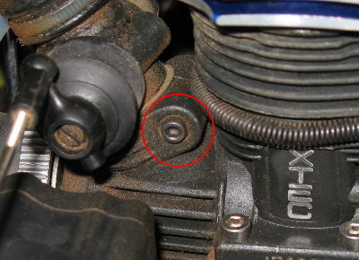

Avant de recevoir mon moteur je voudrais savoir aussi comment on fait pour déposer le carbu du moteur car sur mon s-25 j'ai pas trouvé la technique

Euh sinon il y a personne pour me dire comment faire pour déposer le carbu du moteur ?

Re: Rodage Axial 28 ????
ha ok!
Ben il a une vis Allen en 2 mm sur le haut du conduit d'admission tu dessères un peu tu fais pivoter sur lui même
le carbu au cas il soit collé et tu tires pour le sortir! Il ya un joint donc il va falloir forcer un peu!
Ca ne marche pas sur mon s-25 et c'est une vise de 3 mm avec btr de 3 mm aussi sur mon s-25
Tu parle d'autre chose ?

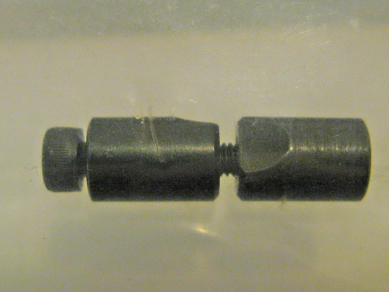

Tu dessere cette vis completement et c'est en 2 ou 3 parties.
Ensuite tu peux sortir le carbu!
2 ou 3 partie: elles sortent de quel côté ?
C'est ton Lrp ?
C'est ton Lrp ?
Oui c'est mon LRP!
Je connais pas le moteur du S25 mais ça doit être similaire!
Il faut la sortir completement sinon le carbu ne sort pas!
Je viens de tester sur mon vieux SH et il y a que la vis à sortir puis faire pivoter la carbu et il sort!
Donc sur le S25 sa doit être pareil a quelques choses près!
sur le s25, le carbu se bolque souvent, et il devient impossible a sortir !
Sur le s-25 on diré que c'est qu'une partie plus la vis et mon carbu pivote sur lui même donc je c'est pas
